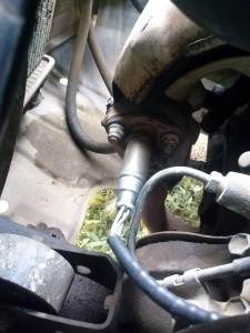

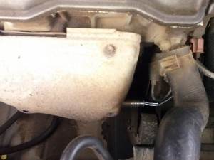

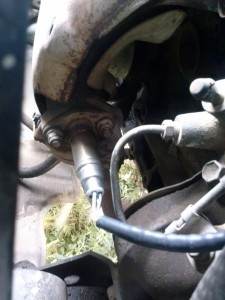

Машина: Toyota Carina II
фото установленного датчика

Виктор77
Добавлено: Пт июл 29, 2016 11:58 am |
| Человек-легенда |
Зарегистрирован: Чт апр 24, 2008 8:47 pm Сообщения: 5505 Откуда: Москва ЮЗАО С. Бутово - Долгопрудный Репутация: 73 [ ? ]
mick2011, ты свой родной датчик видел? По всем признакам у тебя "бедный" мотор. Похоже, распилили старый датчик, освободили фланец и нарезали в нем резьбу, чтобы вкрутить бошевский. Сделай скрепочную диагностику: замкни в диагностическом разъеме контакты Е и Т1 и посмотри, будут ли ошибки?

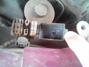

mick2011
Добавлено: Пт июл 29, 2016 4:47 pm |
| Наставник |
Зарегистрирован: Вт июл 19, 2016 8:34 pm Сообщения: 83 Откуда: Казахстан, Степногорск Репутация: 0 [ ? ]
вот, что у меня
Добавлено спустя 1 минуту 17 секунд: Наверное Е1 и Те1

Виктор77
Добавлено: Пт июл 29, 2016 5:40 pm |
| Человек-легенда |
mick2011 писал(а): у меня Е1 и Те1 Значит я внес сумятицу. Строго не судите.  Опечатка, повелся:
| Вложения: |
IMAG1239.jpg [ 143.26 КБ | Просмотров: 11844 ]
_________________ Была Carina E 1993 г.в., седан, 4A-FE Денсо СТД, МКПП, англичанка
| Вернуться к началу |
