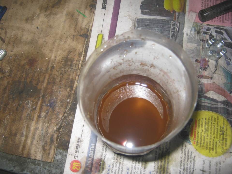

Поставил "маслопомойку" больше года назад-все работает, при каждом Т.О. сливаю граммов по 50 "отловленного"  маслица.

Mangalor писал(а): при каждом Т.О. В километрах-это скока?Я каждые 1000км сливаю 50грамм.
_________________ Ничто и ничего на земле не исчезает,просто в какой-то момент исчезнувшее переходит в другое состояние. My words.. ........................................
| Вернуться к началу |
Mangalor
Добавлено: Чт май 26, 2016 11:06 am |
Зарегистрирован: Сб сен 06, 2014 1:01 am Сообщения: 1645 Откуда: Московская область Репутация: 48 [ ? ]
Двигатель: 4А-FE/7AFE
Меняю масло каждые 10.000км., между последними двумя заменами количество выброса отловленного "помойкой" было визуально одинаково; примерно 50-70гр. за 10.000км. пробега

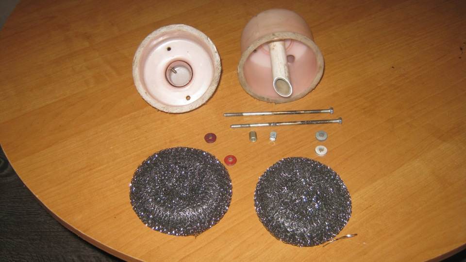

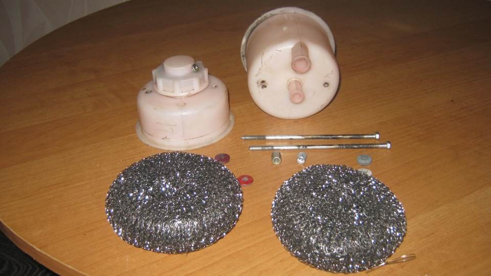

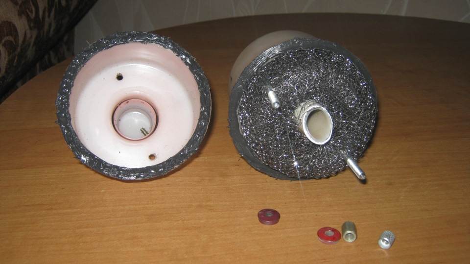

На халяву достался корпус от гидрача волги, ставят и на газель.Он одноразовый, внутри стоит фильтр, поэтому после определенного пробега его выбрасывают.Проблема была в том, что он неразборный.Значит пришлось его распилить по месту пайки, предварительно наметив риски на корпусе, фильтр соответственно выбросил, фоток не делал, не было под рукой ничего. Ну и состав корпуса, трубка со скошенным концом, две железные мочалки, для соединения использовал длинные болты, шайбы от кровельных саморезов, они с резиновым уплотнителем, правда под резьбу пришлось немного герметиком промазать, при проверке в ванной на утечку, немного пропускали.Ну и конечно при соединении двух половинок промазал герметиком.В крышке также есть отверстие, для сброса давления, в него просто завернул подходящий саморез. Вложение:
9fa831as-960.jpg [ 139.21 КБ | Просмотров: 6310 ]
8fa831as-960.jpg [ 141.87 КБ | Просмотров: 6310 ]
806831as-960.jpg [ 130.44 КБ | Просмотров: 6310 ]
406831as-960.jpg [ 83.75 КБ | Просмотров: 6310 ]
Крепление с хомутом взял от того же бачка гидрача, только с уазика. Вложение:

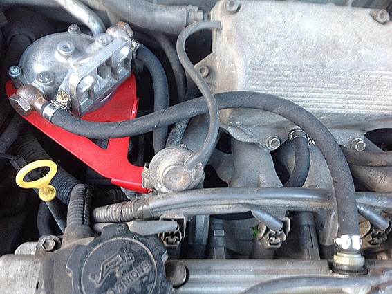

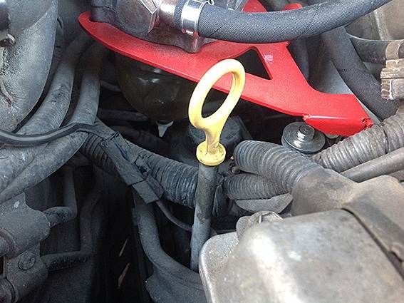

Дальше была неудачная установка, почему неудачная, потому что на моем движке стоит клапан на вентиляцию в клапанной крышке, и мои шланги тупо сжимало при работе двигателя.Выход нашелся как всегда в инете, или ставить толстые шланги, или искать шланги с навитой проволокой внутри.Так как шланги у меня уже были, оставалось сделать навивку, проволоку взял от комнатной проводки, очистил жилу, навил на трубке, подходящей по диаметру, продел через шланги и готово.Шланги красиво не получилось уложить, времени не было, пока так.Дополнительно укрепил их пластиковыми стяжками. Вложение:
1c6831as-960.jpg [ 180.49 КБ | Просмотров: 6310 ]
Зимой из нее желательно сливать каждые 500 км,так как может перехватить трубку забора в маслопомойке,тогда может давануть сальники.У меня до этого не дошло,просто обороты повышенные стали,потом слил с нее всю эту гадость и все в норму пришло. Содержимое маслопомойки зимой,после 1000 км пробега по городу
