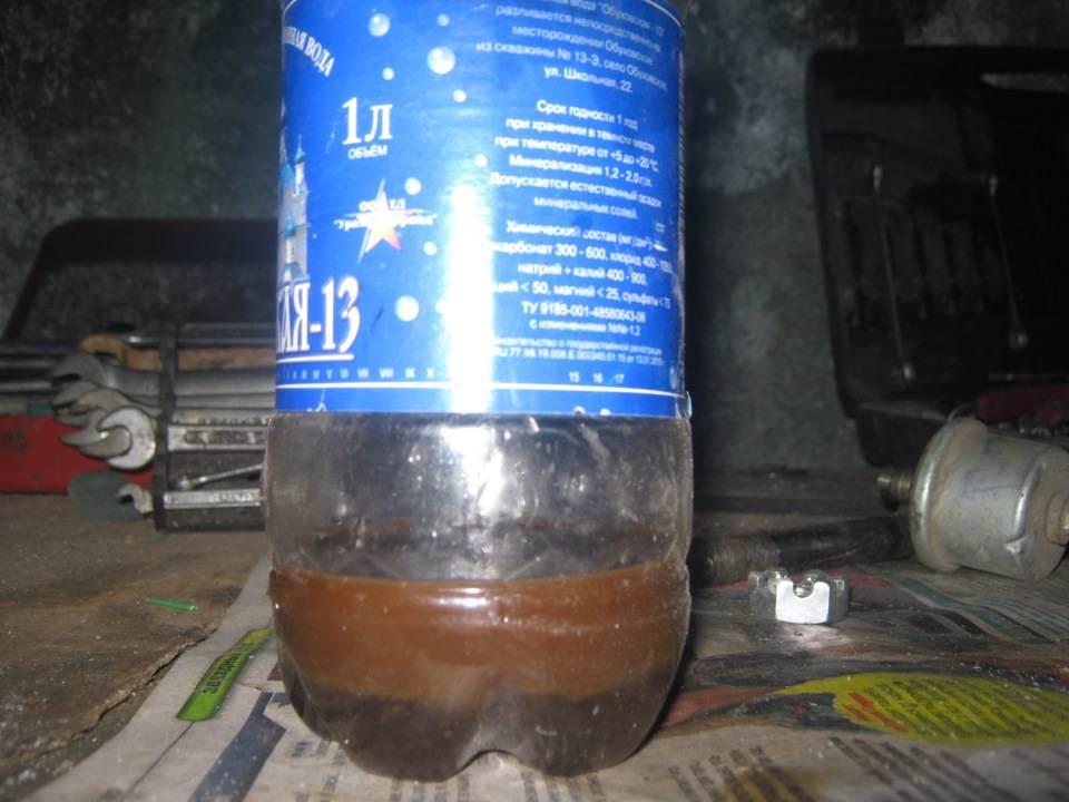

Зимой в разы больше скапливается в маслопомойке,пока с планшета,не могу фото вставить.Позже с компа закину,сколько в маслопомойке за 1000 км гадости собирается,там типо воды с маслом,воняет жуть,потом от этой вони трудно руки отмыть.А летом маловато там набирается,чисто масло.

Зимой из нее желательно сливать каждые 500 км,так как может перехватить трубку забора в маслопомойке,тогда может давануть сальники.У меня до этого не дошло,просто обороты повышенные стали,потом слил с нее всю эту гадость и все в норму пришло.
Содержимое маслопомойки зимой,после 1000 км пробега по городу
b7f3as-960.jpg [ 152.76 КБ | Просмотров: 6303 ]
c4b7f3as-960.jpg [ 198.72 КБ | Просмотров: 6303 ]
Зимой и летом одним цветом :D ,-у меня круглогодично в отстойнике собирается идентичная субстанция похожая по виду на от отработанное маслице... Может масло не очень качественное, и на непрогретом двигателе зимой эмульсия образуется?
Честно не знаю,но приведу примеры.Например работал на трехтоннике дизеле,как то зимой перемерзла трубка отвода картерных газов,масло давануло через турбину,ладно без последствий,все стояло заводское,без переделок,масло ZIC.Второй пример с рабочей Газелью,поставили новый двиг в сборе,с новым же карбюратором,чтобы карб каждый раз не чистить,посоветовали шланг вентиляции на кастрюлю карбюратора вообще не надевать.Ну я так и сделал,но шланг слишком длинный поставил,и как то зимой у меня он также перемерз,давануло масло через уплотнительное кольцо на свечном колодце,масло мобил 10 на 40.По маслу скажу что хорошее,снимал клапанную после 100 тысяч пробега,чисто как с завода..Ну и третий пример моя машина,масло тоже к стати мобил,только 5 на 40.Если только в моей конструкции маслопомойки в чем то различие,и она лучше очищает,я не знаю.Так что конденсат там все равно присутствует,и вся эта гадость летит на впуск,на клапана и в камеру сгорания.
