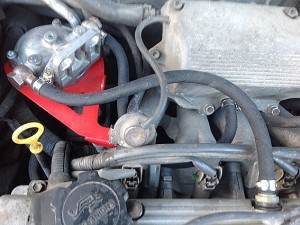

Двигатель: 4А-FE/7AFE
Поставил "маслопомойку" больше года назад-все работает, при каждом Т.О. сливаю граммов по 50 "отловленного" :D маслица.
image.jpg [ 119.41 КБ | Просмотров: 6468 ]
image.jpg [ 126.49 КБ | Просмотров: 6468 ]

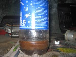

Зимой в разы больше скапливается в маслопомойке,пока с планшета,не могу фото вставить.Позже с компа закину,сколько в маслопомойке за 1000 км гадости собирается,там типо воды с маслом,воняет жуть,потом от этой вони трудно руки отмыть.А летом маловато там набирается,чисто масло.
А откуда взято это устройство? Выглядит неплохо.
 Заголовок сообщения: Re: Масло в ресивере.
СообщениеДобавлено: Пт май 27, 2016 11:46 am
Сообщения: 1645
Откуда: Московская область
Azamat_630 писал(а):
Топливный фильтр-отстойник от дизельного Ниссан-Патрол :)

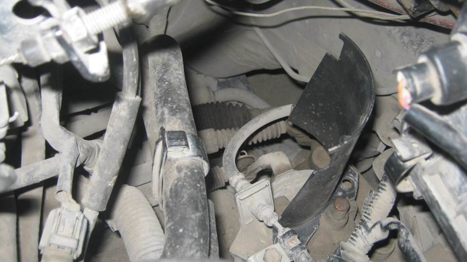

На халяву достался корпус от гидрача волги, ставят и на газель.Он одноразовый, внутри стоит фильтр, поэтому после определенного пробега его выбрасывают.Проблема была в том, что он неразборный.Значит пришлось его распилить по месту пайки, предварительно наметив риски на корпусе, фильтр соответственно выбросил, фоток не делал, не было под рукой ничего.
Ну и состав корпуса, трубка со скошенным концом, две железные мочалки, для соединения использовал длинные болты, шайбы от кровельных саморезов, они с резиновым уплотнителем, правда под резьбу пришлось немного герметиком промазать, при проверке в ванной на утечку, немного пропускали.Ну и конечно при соединении двух половинок промазал герметиком.В крышке также есть отверстие, для сброса давления, в него просто завернул подходящий саморез.
9fa831as-960.jpg [ 139.21 КБ | Просмотров: 6311 ]
8fa831as-960.jpg [ 141.87 КБ | Просмотров: 6311 ]
806831as-960.jpg [ 130.44 КБ | Просмотров: 6311 ]
406831as-960.jpg [ 83.75 КБ | Просмотров: 6311 ]
Крепление с хомутом взял от того же бачка гидрача, только с уазика.
506831as-960.jpg [ 138.3 КБ | Просмотров: 6311 ]
Дальше была неудачная установка, почему неудачная, потому что на моем движке стоит клапан на вентиляцию в клапанной крышке, и мои шланги тупо сжимало при работе двигателя.Выход нашелся как всегда в инете, или ставить толстые шланги, или искать шланги с навитой проволокой внутри.Так как шланги у меня уже были, оставалось сделать навивку, проволоку взял от комнатной проводки, очистил жилу, навил на трубке, подходящей по диаметру, продел через шланги и готово.Шланги красиво не получилось уложить, времени не было, пока так.Дополнительно укрепил их пластиковыми стяжками.
1c6831as-960.jpg [ 180.49 КБ | Просмотров: 6311 ]

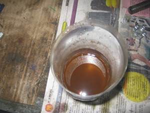

Зимой из нее желательно сливать каждые 500 км,так как может перехватить трубку забора в маслопомойке,тогда может давануть сальники.У меня до этого не дошло,просто обороты повышенные стали,потом слил с нее всю эту гадость и все в норму пришло.
Содержимое маслопомойки зимой,после 1000 км пробега по городу
b7f3as-960.jpg [ 152.76 КБ | Просмотров: 6315 ]
c4b7f3as-960.jpg [ 198.72 КБ | Просмотров: 6315 ]
Зимой и летом одним цветом :D ,-у меня круглогодично в отстойнике собирается идентичная субстанция похожая по виду на от отработанное маслице... Может масло не очень качественное, и на непрогретом двигателе зимой эмульсия образуется?
