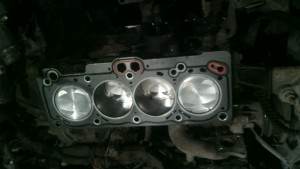

себе поставил Corteco отлично!!
414091P у нас стоить 16.4$
