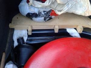

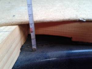

песок писал(а):
у меня 47литров выше уровня пола на2-3см
Зорикто писал(а):
У меня 47 литров. Выше пола на 2-3 см. По окружности есть еще место.
И у меня так же. Фальшпол делал из экструдированного полистирола. Одной панели хватило с лихвой

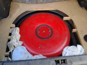

вот
20151129_114823.jpg [ 132.63 КБ | Просмотров: 11223 ]
20151129_114833.jpg [ 132.74 КБ | Просмотров: 11223 ]
20151129_114908.jpg [ 113.01 КБ | Просмотров: 11223 ]
20151129_114921.jpg [ 117.33 КБ | Просмотров: 11223 ]

Kentavr
Олег, у Тебя в диаметре баллон 600 или 630?
 Заголовок сообщения: Re: и снова про ГБО
СообщениеДобавлено: Пн ноя 30, 2015 12:19 am
В сети
не замерял, но зазор по бокам минимальный, где то по 1-2 см по бокам...
