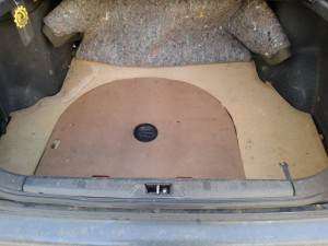

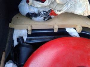

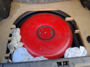

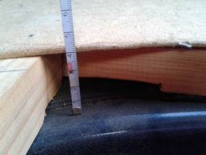

вот
20151129_114823.jpg [ 132.63 КБ | Просмотров: 10946 ]
20151129_114833.jpg [ 132.74 КБ | Просмотров: 10946 ]
20151129_114908.jpg [ 113.01 КБ | Просмотров: 10946 ]
20151129_114921.jpg [ 117.33 КБ | Просмотров: 10946 ]

Kentavr
Олег, у Тебя в диаметре баллон 600 или 630?
 Заголовок сообщения: Re: и снова про ГБО
СообщениеДобавлено: Пн ноя 30, 2015 12:19 am
Сообщения: 6117
не замерял, но зазор по бокам минимальный, где то по 1-2 см по бокам...
