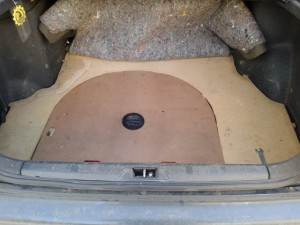

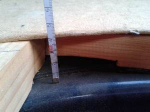

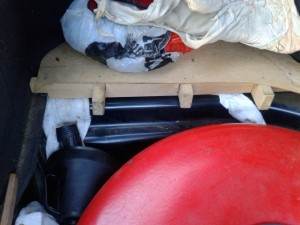

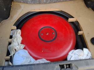

вот
20151129_114823.jpg [ 132.63 КБ | Просмотров: 11213 ]
20151129_114833.jpg [ 132.74 КБ | Просмотров: 11213 ]
20151129_114908.jpg [ 113.01 КБ | Просмотров: 11213 ]
20151129_114921.jpg [ 117.33 КБ | Просмотров: 11213 ]

Kentavr
Олег, у Тебя в диаметре баллон 600 или 630?
 Заголовок сообщения: Re: и снова про ГБО
СообщениеДобавлено: Пн ноя 30, 2015 12:19 am
не замерял, но зазор по бокам минимальный, где то по 1-2 см по бокам...
СообщениеДобавлено: Пн ноя 30, 2015 12:31 am
Активист Селигера
Сообщения: 3943
Репутация: 259 [ ? ]
Машина: ex Carina E БОРТ 107
Парни, кому не сложно замерте у себя диаметр баллона, меня интересует впихну ли я 630-ый? Просто хочу зарание определиться с баллоном по максимальному запасу газа, равный бензиновому :) А то установщики не со всеми видами баллонов работают.
