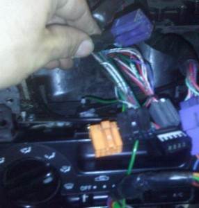

ребята, подскажите, кнопка а/с в салоне перестала гореть, после установки проводки кондея. До этих действий кнопка при включении загоралась зеленым, а после установки проводки перестала, в чем причина может быть? Кондей еще не собран до конца.
Я правда панель еще снимал, там мог что-то забыть подключить? Сама кнопка подключена.Какая то синяя фишка осталась в пучке проводов, которые на часы идут, туманки задние, аварийку. Но кажется она и не была подключена или я ошибаюсь и в этом причина?

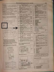

Прошу помощи!
Сразу после пересадки кондея, при его включении сгорел предохранитель GAUGE на 10А. Т.к. такого же не имел, поставил на 15A. Все заработало, и я про него забыл! Через год залезаю туда и смотрю, что предохранитель Все во круг себя расплавил, в т.ч. посадочное место. Торчала одна лишь железка преда.
Я в шоке, все выковырял, поставил на 10А, и он сразу же сгорел. Кто ездит с кондеем, посмотрите, какой предохранитель у вас стоит? Блок находится возле левой ноги водителя.
