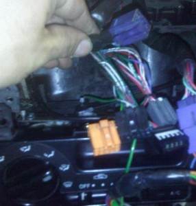

ребята, подскажите, кнопка а/с в салоне перестала гореть, после установки проводки кондея. До этих действий кнопка при включении загоралась зеленым, а после установки проводки перестала, в чем причина может быть? Кондей еще не собран до конца.
Я правда панель еще снимал, там мог что-то забыть подключить? Сама кнопка подключена.Какая то синяя фишка осталась в пучке проводов, которые на часы идут, туманки задние, аварийку. Но кажется она и не была подключена или я ошибаюсь и в этом причина?

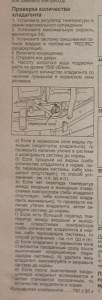

Fritz писал(а):
да там всё неоднозначно: есть пузырики-плохо, нет пузыриков- тоже плохо
Эт ты зря.

СообщениеДобавлено: Вс авг 02, 2015 2:16 pm
Сообщения: 2504
Двигатель: 2C АКПП (3S АКПП)
В переводе на нормальный язык.
Нужен помощник. Он включает кондиционер, в серв/окне вы наблюдаете быстро проходящее вспенивание. При выключении - аналогичное явление. Трубки L и H давления на входе/выходе компрессора СильнО отличаются по температуре: от очень холодного на (L), до очень горячего на (H). :) (не технические термины). Значит у вас всё гуд.
Всё остальное - неПРАВИЛЬНАЯ работа и потребуются манометры для точного диагноза.
:) На медне этим занимался.
P.S. Если система кондиционирования долго не работала или была разъемитизирована - обязательно меняйте фильтр/осушитель. Не экономьте!
Олег.

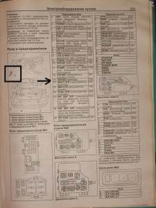

Прошу помощи!
Сразу после пересадки кондея, при его включении сгорел предохранитель GAUGE на 10А. Т.к. такого же не имел, поставил на 15A. Все заработало, и я про него забыл! Через год залезаю туда и смотрю, что предохранитель Все во круг себя расплавил, в т.ч. посадочное место. Торчала одна лишь железка преда.
Я в шоке, все выковырял, поставил на 10А, и он сразу же сгорел. Кто ездит с кондеем, посмотрите, какой предохранитель у вас стоит? Блок находится возле левой ноги водителя.

Mr_Nuke писал(а):
Прошу помощи!
Ап! Все еще нужна помощь! :mashet_kepkoy:
