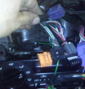

Fritz
Добавлено: Пт июл 03, 2015 12:40 am |
Зарегистрирован: Ср сен 26, 2012 8:01 am Сообщения: 1609 Откуда: Заречный, Свердловская обл. Репутация: 22 [ ? ]
Двигатель: 4A-FE, Bosh
ребята, подскажите, кнопка а/с в салоне перестала гореть, после установки проводки кондея. До этих действий кнопка при включении загоралась зеленым, а после установки проводки перестала, в чем причина может быть? Кондей еще не собран до конца. Я правда панель еще снимал, там мог что-то забыть подключить? Сама кнопка подключена.Какая то синяя фишка осталась в пучке проводов, которые на часы идут, туманки задние, аварийку. Но кажется она и не была подключена или я ошибаюсь и в этом причина?

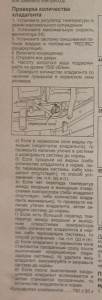

Mr_Nuke
Добавлено: Вс авг 02, 2015 1:15 pm |
Зарегистрирован: Вс фев 22, 2009 1:54 am Сообщения: 2765 Откуда: Москва, ВАО, Щелковская Репутация: 124 [ ? ]
Двигатель: 7A-FE lb
Fritz писал(а): да там всё неоднозначно: есть пузырики-плохо, нет пузыриков- тоже плохо Эт ты зря.
| Вложения: |
324_cr.jpg [ 47.03 КБ | Просмотров: 8837 ]
| Вернуться к началу |
pul752
Добавлено: Вс авг 02, 2015 2:16 pm |
Зарегистрирован: Сб ноя 09, 2013 10:56 am Сообщения: 2504 Откуда: Воронежская обл., пгт Давыдовка Репутация: 35 [ ? ]
Двигатель: 2C АКПП (3S АКПП)
В переводе на нормальный язык. Нужен помощник. Он включает кондиционер, в серв/окне вы наблюдаете быстро проходящее вспенивание. При выключении - аналогичное явление. Трубки L и H давления на входе/выходе компрессора СильнО отличаются по температуре: от очень холодного на (L), до очень горячего на (H).  (не технические термины). Значит у вас всё гуд. Всё остальное - неПРАВИЛЬНАЯ работа и потребуются манометры для точного диагноза.  На медне этим занимался. P.S. Если система кондиционирования долго не работала или была разъемитизирована - обязательно меняйте фильтр/осушитель. Не экономьте!

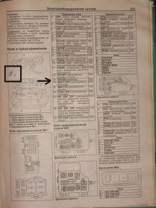

Mr_Nuke
Добавлено: Вс авг 02, 2015 5:11 pm |
Двигатель: 7A-FE lb
Прошу помощи! Сразу после пересадки кондея, при его включении сгорел предохранитель GAUGE на 10А. Т.к. такого же не имел, поставил на 15A. Все заработало, и я про него забыл! Через год залезаю туда и смотрю, что предохранитель Все во круг себя расплавил, в т.ч. посадочное место. Торчала одна лишь железка преда.
Я в шоке, все выковырял, поставил на 10А, и он сразу же сгорел. Кто ездит с кондеем, посмотрите, какой предохранитель у вас стоит? Блок находится возле левой ноги водителя.

Mr_Nuke
Добавлено: Пн авг 10, 2015 10:55 am |
Двигатель: 7A-FE lb
Mr_Nuke писал(а): Прошу помощи! Сразу после пересадки кондея, при его включении сгорел предохранитель GAUGE на 10А. Т.к. такого же не имел, поставил на 15A. Все заработало, и я про него забыл! Через год залезаю туда и смотрю, что предохранитель Все во круг себя расплавил, в т.ч. посадочное место. Торчала одна лишь железка преда.
Я в шоке, все выковырял, поставил на 10А, и он сразу же сгорел. Кто ездит с кондеем, посмотрите, какой предохранитель у вас стоит? Блок находится возле левой ноги водителя. Ап! Все еще нужна помощь!
