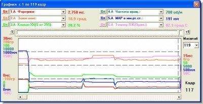

МихалИваныч, посмотри пожалуйста. Что можно сказать?
У S@nt@S'а все зашибицко, за исключением полного отсутствия данных с датчика обедненки. Возможно за счет этого слегка подлиннее (2.75-2.875 мс) чем у меня (2.625-2.75 мс) впрыск.
А что говорит Чек?
santas.jpg [ 57.42 КБ | Просмотров: 10213 ]

А что говорит Чек?
Чек уже давно говорит, что датчик дохлый. :?
Будет заменен после замены ремней ГРМ (+сопутствующее). ИМХО, важнее.

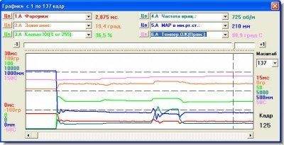

СообщениеДобавлено: Пн мар 30, 2009 5:44 pm
У zed32 все хорошо. И лямбда работает как надо. И клапан ХХ не может не радовать, 28%. Видать, мытый не сильно давно :)
zed32.jpg [ 58.69 КБ | Просмотров: 10235 ]

У zed32 все хорошо.
МихалИваныч, неужели у меня все в порядке, даже самому не вериться :roll: :roll: :roll: А КХХ действительно мыл недавно :) Огромное спасибо :twisted:
