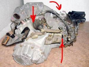

Парни, нужны номера сальников на МКПП S50 (дизель)
Буду менять коробку. На запасной хочу сразу поменять сальники.
Нужны номера сальников приводов (в редукторе) и сальник кулисы, если он там есть. Есть подозрение, что оттуда гнало масло.

Просто по схеме в каталоге что-то не пойму.
Номер сальника привода нашел. Но тут вопрос: правый и левый сальники идентичны? На схеме вроде только один сальник изображен.
По сальнику кулисы вопрос еще открыт.

90311-35026 сальник привода, левый и правый одинаковые
90311-18013 сальник штока выбора передач

n0n7et, у меня аналогично. Я по этому поводу не парюсь, несмотря на этот люфт передачи втыкаются легко и рычаг сам по себе не болтается.
alexrotor, большое спасибо! :dr_ink:
Посмотрел по схеме. Я сальник штока не там искал :?
