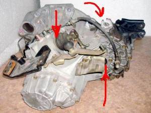

sever.max
Добавлено: Пн мар 23, 2015 9:35 pm |
Зарегистрирован: Вс июн 05, 2011 3:24 pm Сообщения: 1807 Откуда: Белгород Репутация: 36 [ ? ]
Двигатель: Yamaha 3S-GTE
Как на рисунке втулка оторвалась от крепления,просто тросик на ружу выходит,а должен внутри втулки ходить поэтому на заднюю передачу у него не хватает усилия! Надо как то втулку приделать обратно к тросику! Я бы заменил тросик,но цена космос его! У меня есть целый тросик,но который рядом,его можно поставить вместо того?

AkiriS
Добавлено: Вт мар 24, 2015 3:33 pm |
| Контролер |
Зарегистрирован: Пн окт 22, 2012 12:46 pm Сообщения: 626 Откуда: Барнаул Репутация: 17 [ ? ]
Машина: Carina E LiftBack
Двигатель: 7A-FE МКПП
sever.max писал(а): Я бы заменил тросик,но цена космос его! У меня есть целый тросик,но который рядом,его можно поставить вместо того? Чего это? если взять с разборки, то цена вполне подъемная. Я брал 2 троса рублей за 700р. Тот который рядом, не поставить, другое крепление к кулисе. Кардинально отличается. Только если как-нибудь заколхозить, но лучше все же купить на разборке.
