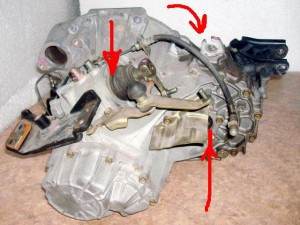

Как на рисунке втулка оторвалась от крепления,просто тросик на ружу выходит,а должен внутри втулки ходить поэтому на заднюю передачу у него не хватает усилия! Надо как то втулку приделать обратно к тросику!
Я бы заменил тросик,но цена космос его! У меня есть целый тросик,но который рядом,его можно поставить вместо того?

Парни, нужны номера сальников на МКПП S50 (дизель)
Буду менять коробку. На запасной хочу сразу поменять сальники.
Нужны номера сальников приводов (в редукторе) и сальник кулисы, если он там есть. Есть подозрение, что оттуда гнало масло.

СообщениеДобавлено: Ср июл 01, 2015 5:24 pm
90311-35026 сальник привода, левый и правый одинаковые
90311-18013 сальник штока выбора передач
