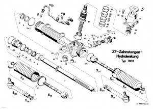

Доброго всем! Вот и меня постигла неудача с рейкой. Ещё год назад на подьемнике на СТО заметил, что пыльник правой стороны рейки как будто в масле немного. Но мастер сказал что это просто двигатель "потеет". А весной пыльник разорвало. Купил новые пыльники заменил, хотя с порваным пришлось поездить с полмесяца. И вот с месяца 2 назад началось, на поворотах некий шум (как будто что-то завывает) открыл бочек, а там жидкости на дне щупа. Так как не знал что залито, купил на подлив step up универсальную жидкость. Да и меня уверили, что жижа ушла из-за жары, у нас более 40 было. В начале подливать приходилось раз в 2 недели, потом каждую неделю, начал исследовать днище, всё сухо, на асфальте капель нет. А тут вчера руку в арку засунул, а там все в масле. Течёт с правой стороны, левая сухая и чистая. Влил герметик - ещё хуже стало, сегодня 150 км и в бочке опять на кончике щупа... Не стучала, не скрипела - просто потекла и всё.
Буду брать ремкомплект, рейка zf, отец у меня токарь, но ему нужно обьяснить что точить то (что стачивать и что вытачивать) пытался на пальцах обьяснить, он не понимает для чего это. Кто занимался этим или кто в курсе, может у кого остались фото, поделитесь, что делать то нужно. Разбирать буду сам.
И ещё вопрос, понимаю глупость - но сколько вот так подливая ездить получится, до момента полного клина руля? У друга на пасате рейка потекла, так руль сразу как вкопанный стал, а тут я столько есжу..

Дак чего течет то ? Сам насос или из правого пыльника рейки течет , если с пыльника течет то сальник под замену , у меня текло так же с правой стороны из пыльника , сальник износился и не держал давление масла , текло не хило так , заливать декстрон при расходе 2 литра на день это накладно , поэтому заливал Автол , на нем проездил пару недель . Как собрал все запчасти снимал рейку и перебирал её .

Из под правого пыльника течёт. Засунул руку под арку, там весь пыльник в масле. Сальник в ремкомплекте идёт? Пару постов выше ссылка на ремкомплект рейки zf, вроде по отзывам норм. Так все же мне нужно перебирать рейку или просто сальник заменить?

Когда себе перебирал ремкомплекта на ЗФ рейку как такого не было , он типа был где то когда то , но никто его не видел , под заказ где то из арабских эмиратов сроком в пол года и ценой в несколько тысяч . По факту тебе только боковой один сальник сменить , если получится сменить не снимая рейки то попробуй , цена вопроса то 250-300 рублей за сальник . Заменишь посмотришь потечет снова или нет , только не порви маслосъемную часть на сальнике когда будешь его напяливать туда на вал .
 Заголовок сообщения: Re: Рулевая рейка
СообщениеДобавлено: Пн авг 10, 2015 11:55 pm
step_slim стоп-стоп. Ты руку сунул под арку, пыльник снаружи в масле или ты пыльник снял и из него вытекла жижа? Пыльник со стороны водителя или со стороны пассажира (а то правый, левый, это смотря с какой стороны стоять к автомобилю, спиной или лицом.)?
Вообще я перебирал рейку, там реально все за 1 день сделать, ну если не спешить, то за 2. Из того что я покупал: сальники (2 одинаковых) и новые пыльники 2шт.
Порядок такой (в кратце): Разбираешь рейку, смотришь вал (если нет износа, раковин, не кривой - то оставляешь). Далее на валу 2 втулки, их токарь вытачивает новые (я делал более толстые). Вообще если грамотный токарь с тобой будет, то ему это как нефиг делать. Материал втулок: капрон, капролон, фторопласт и прочие маслостойкие пластики. Себе делал из капролона (т.к. его на предприятии куча). Далее все собираешь обратно. Самое главное не повредить сальник, который ставиться внутрь корпуса рейки (ты потом вал в корпус вставляешь зубьями, дак вот чтоб зубья не порвали внутреннюю стенку сальника).
Если все делать аккуратно и с толковым подходом, то перебрать не проблема. Я кстати скоро буду перебирать еще одну рейку себе (лежит в машине, надо на работу принести).
Смотри фотоотчет, который скинули, я по нему делал. Да там и так все понятно, разбирается рейка только в одну сторону.

Для начала попробую сменить сальник. Если не исправиться буду разбирать рейку. Единственное что смущает - болванки токарю из фторопласта (в селе 100% нет) из латуни или других металлов не вариант. Насчёт зазубрин и ржавчины - есть опасение что такие имеются, так как весной когда заметил что пыльник порван в него набилось грязи и воды. На СТО когда сняли пыльник из него вытекло грамм 300 воды. Как вариант это и стало причиной последующей поломки рейки - я так предполагаю.
wanTed - руку я засунул сквозь арку правого колеса, предварительно вывернул руль. Правое, если со стороны водителя по направлению движения.

Да походу изза воды вал начал покрываться ржавчиной , и она в свою очередь порвала сальник , разбирай смотри . Сделай фотки и будем думать
СообщениеДобавлено: Вт авг 11, 2015 1:39 am
step_slim сальник ты сможешь поменять, если только рейку разберешь.
Если вал с коррозией, то или его протачивать (если есть что точить, или менять вал)
вот картинка рулевой рейки
