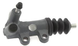

bastynda
Добавлено: Пт май 01, 2015 12:48 am |
| На доске почета |
Зарегистрирован: Сб апр 23, 2011 6:48 pm Сообщения: 1195 Откуда: Витебск Репутация: 48 [ ? ]
Машина: Carina_E
Двигатель: 4AFE\LB
natysiks писал(а): кто нибудь ставил сам ремкомплект на рабочий цилиндр сцепления? прост я вот приобрел сей ремкомплект а там пружинка, пыльничек и цилиндрик маленький, -никто не ставил ,первым будешь,фотоотчет не забудь збацать начни с того ,какой конторы РЕМ-кт .Минимальный срок службы Ажуса ,о котором я слышал-10 дней . --штырь в гармошке упирается внутри в поршень ,поршень-в пружинку,пружинка-в заднюю стенку . Трубку подачи тормозухи можно не откручивать (если грязи нет на цилиндре) ,но в этом случае тормозуха из бачка ветечет ,пока заменишь .Залепи целофаном под крышку бачка (круглая резиновая)== и тормозуху сэкономишь

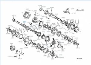

Fidel
Добавлено: Пт май 01, 2015 1:25 pm |
Зарегистрирован: Ср фев 25, 2009 9:36 am Сообщения: 2980 Откуда: Краснод. край Репутация: 187 [ ? ]
В коробке первичный вал довольно длинный, на двух подшипниках и установлен. Незачем ему третья опора. http://www.japancats.ru/Toyota/Parts.as ... 557b7bbb86
_________________ Андрей, TOYOTA AVENSIS 97г.в. 7A-FE (LB), КПП мех, Liftback 3M3, LINEA TERRA, теперь с кондиционером. ICQ Нервные клетки не восстанавливаются? Да и хрен с ними - нервные сдохнут, спокойные останутся... ИМХОячу.
| Вернуться к началу |
Сергей 67
Добавлено: Пт май 01, 2015 7:23 pm |
Зарегистрирован: Ср дек 25, 2013 4:23 pm Сообщения: 1811 Откуда: Сыктывкар- Нижний Новгород_ Василёв Майдан. Репутация: 19 [ ? ]
Машина: Toyota Camry xv10
Двигатель: 5s fe 2.2
Поверю более опытному человеку на слово, так как вход по ссылке требует регистрации.
_________________ Бешеный лесовоз, счастливый обладатель авто TOYOTA CARINA E 4А FE LB 1992 г. Хетчбек, 742 цвет. Уже в прошлом.
Fidel
Добавлено: Пт май 01, 2015 8:43 pm |
там это:
| Вложения: |
2015-05-01 19-42-38 Автозапчасти Toyota - электронный каталог запчастей - Mozilla Firefox.png [ 193.51 КБ | Просмотров: 5932 ]

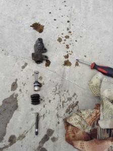

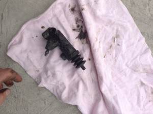

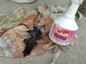

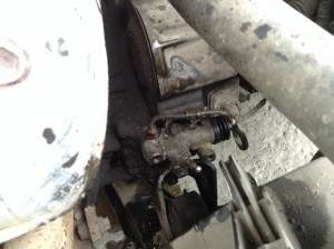

natysiks
Добавлено: Сб май 02, 2015 12:49 am |
| Стажер |
Зарегистрирован: Сб дек 07, 2013 10:11 pm Сообщения: 23 Откуда: Белгород Репутация: 0 [ ? ]
Машина: Toyota Carina E GTI
Двигатель: 3S GE
как и обещал описываю сегодняшний ремонт и немного фоток) поставил я таки ремкомплект на рабочий цилиндр сцепления) всё прошло успешно и абсолютно несложно) мне понадобились:сам ремкомплект, ключ на 10, головка на 12, очиститель, отвертка и где то 100-150 грамм тормозухи. в общем рассказываю как и что: снял защитку маленькую, она на двух болтах, затем ослабил трубку и выкрутил сам цилиндр(он тож на двух болтах), и снял полностью трубку, хорошенько всё помыл профамом 1000 и минут 15 пытался вытянуть это маленький цилиндрик с пружинкой, никаких стопоров там нету, в итоге потыкав туда отверткой он выскочил сам))) всё понятно и просто, так там всё почистил, но! я запихал туда новый, а он вообще не ходит и я чуть не словил панику, кое как его оттуда вытащил с помощью компрессора, как оказалось моя ошибка была в том что нужно обильно смазать всё свежей томозухой, чего я как раз и не сделал изначально))) снова всё поставил, собрал всё обратно и довольно долго прокачивал, пока наконец педалька не стала нормально работать)))) целый день сегодня катался и очень доволен, работает всё изумительно) кстати за сам ремкомплект отдал 200 рубликов)
