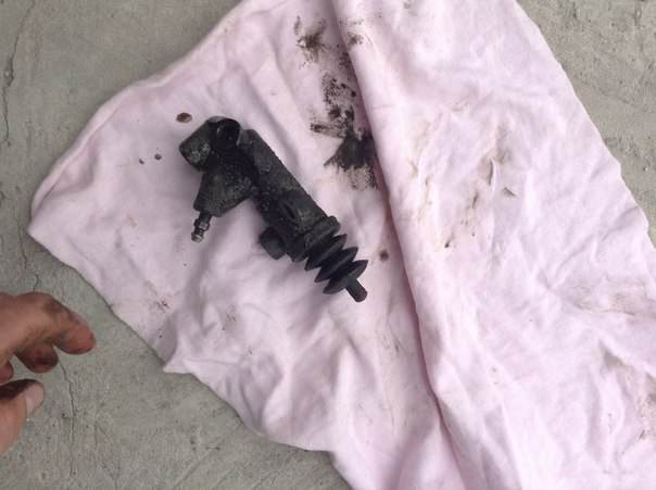

Товарищи! требуется ваша подсказка) кто нибудь ставил сам ремкомплект на рабочий цилиндр сцепления? прост я вот приобрел сей ремкомплект а там пружинка, пыльничек и цилиндрик маленький, мне просто интересен сам процесс замены, желательно пошагово, что бы у меня не случилось форс мажоров, ибо менять буду завтра в обед во дворе)))))) спасибо) :igru_shka:

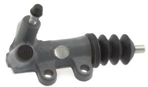

-никто не ставил ,первым будешь,фотоотчет не забудь збацать :a_g_a:
начни с того ,какой конторы РЕМ-кт .Минимальный срок службы Ажуса ,о котором я слышал-10 дней .
--штырь в гармошке упирается внутри в поршень ,поршень-в пружинку,пружинка-в заднюю стенку . Трубку подачи тормозухи можно не откручивать (если грязи нет на цилиндре) ,но в этом случае тормозуха из бачка ветечет ,пока заменишь .Залепи целофаном под крышку бачка (круглая резиновая)== и тормозуху сэкономишь

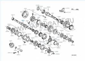

Fidel писал(а):
Сергей 67 писал(а):
Такое случается при подклинивании подшипника первичного вала. Того что находится в заднем торце коленвала.
Подшипника там нет.
Интересно, на что-же тогда опирается передний конец первички кпп? При отсутствии подшипника ему служть совсем недолго. Я конечно утверждать ничего не буду, пока с двигателем и сцепой ничего делать не приходилось. Может япы что-то иное придумали в этом плане.

В коробке первичный вал довольно длинный, на двух подшипниках и установлен. Незачем ему третья опора.
http://www.japancats.ru/Toyota/Parts.as ... 557b7bbb86

Поверю более опытному человеку на слово, так как вход по ссылке требует регистрации. :)
 Заголовок сообщения: Re: Сцепление
СообщениеДобавлено: Пт май 01, 2015 8:43 pm
Сообщения: 2980
Репутация: 187 [ ? ]
там это:
2015-05-01 19-42-38 Автозапчасти Toyota - электронный каталог запчастей - Mozilla Firefox.png
2015-05-01 19-42-38 Автозапчасти Toyota - электронный каталог запчастей - Mozilla Firefox.png [ 193.51 КБ | Просмотров: 5917 ]

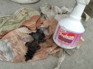

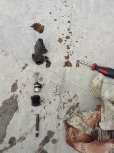

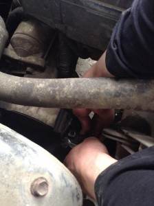

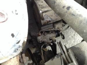

как и обещал описываю сегодняшний ремонт и немного фоток) поставил я таки ремкомплект на рабочий цилиндр сцепления) всё прошло успешно и абсолютно несложно) мне понадобились:сам ремкомплект, ключ на 10, головка на 12, очиститель, отвертка и где то 100-150 грамм тормозухи. в общем рассказываю как и что: снял защитку маленькую, она на двух болтах, затем ослабил трубку и выкрутил сам цилиндр(он тож на двух болтах), и снял полностью трубку, хорошенько всё помыл профамом 1000 и минут 15 пытался вытянуть это маленький цилиндрик с пружинкой, никаких стопоров там нету, в итоге потыкав туда отверткой он выскочил сам))) всё понятно и просто, так там всё почистил, но! я запихал туда новый, а он вообще не ходит и я чуть не словил панику, кое как его оттуда вытащил с помощью компрессора, как оказалось моя ошибка была в том что нужно обильно смазать всё свежей томозухой, чего я как раз и не сделал изначально))) снова всё поставил, собрал всё обратно и довольно долго прокачивал, пока наконец педалька не стала нормально работать)))) целый день сегодня катался и очень доволен, работает всё изумительно) кстати за сам ремкомплект отдал 200 рубликов)
