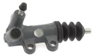

natysiks писал(а):
кто нибудь ставил сам ремкомплект на рабочий цилиндр сцепления? прост я вот приобрел сей ремкомплект а там пружинка, пыльничек и цилиндрик маленький,
-никто не ставил ,первым будешь,фотоотчет не забудь збацать :a_g_a:
начни с того ,какой конторы РЕМ-кт .Минимальный срок службы Ажуса ,о котором я слышал-10 дней .
--штырь в гармошке упирается внутри в поршень ,поршень-в пружинку,пружинка-в заднюю стенку . Трубку подачи тормозухи можно не откручивать (если грязи нет на цилиндре) ,но в этом случае тормозуха из бачка ветечет ,пока заменишь .Залепи целофаном под крышку бачка (круглая резиновая)== и тормозуху сэкономишь

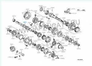

Интересно, на что-же тогда опирается передний конец первички кпп? При отсутствии подшипника ему служть совсем недолго. Я конечно утверждать ничего не буду, пока с двигателем и сцепой ничего делать не приходилось. Может япы что-то иное придумали в этом плане.
 Заголовок сообщения: Re: Сцепление
СообщениеДобавлено: Пт май 01, 2015 1:25 pm
Сообщения: 2986
В коробке первичный вал довольно длинный, на двух подшипниках и установлен. Незачем ему третья опора.
http://www.japancats.ru/Toyota/Parts.as ... 557b7bbb86

там это:

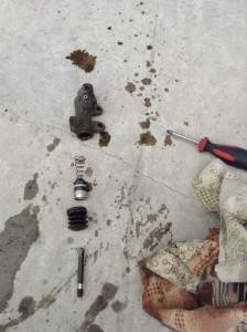

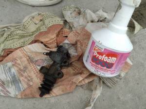

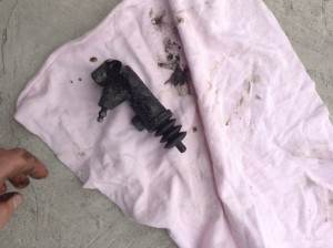

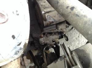

как и обещал описываю сегодняшний ремонт и немного фоток) поставил я таки ремкомплект на рабочий цилиндр сцепления) всё прошло успешно и абсолютно несложно) мне понадобились:сам ремкомплект, ключ на 10, головка на 12, очиститель, отвертка и где то 100-150 грамм тормозухи. в общем рассказываю как и что: снял защитку маленькую, она на двух болтах, затем ослабил трубку и выкрутил сам цилиндр(он тож на двух болтах), и снял полностью трубку, хорошенько всё помыл профамом 1000 и минут 15 пытался вытянуть это маленький цилиндрик с пружинкой, никаких стопоров там нету, в итоге потыкав туда отверткой он выскочил сам))) всё понятно и просто, так там всё почистил, но! я запихал туда новый, а он вообще не ходит и я чуть не словил панику, кое как его оттуда вытащил с помощью компрессора, как оказалось моя ошибка была в том что нужно обильно смазать всё свежей томозухой, чего я как раз и не сделал изначально))) снова всё поставил, собрал всё обратно и довольно долго прокачивал, пока наконец педалька не стала нормально работать)))) целый день сегодня катался и очень доволен, работает всё изумительно) кстати за сам ремкомплект отдал 200 рубликов)
