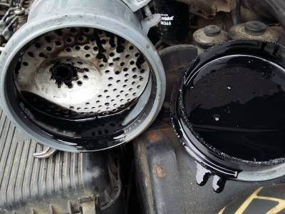

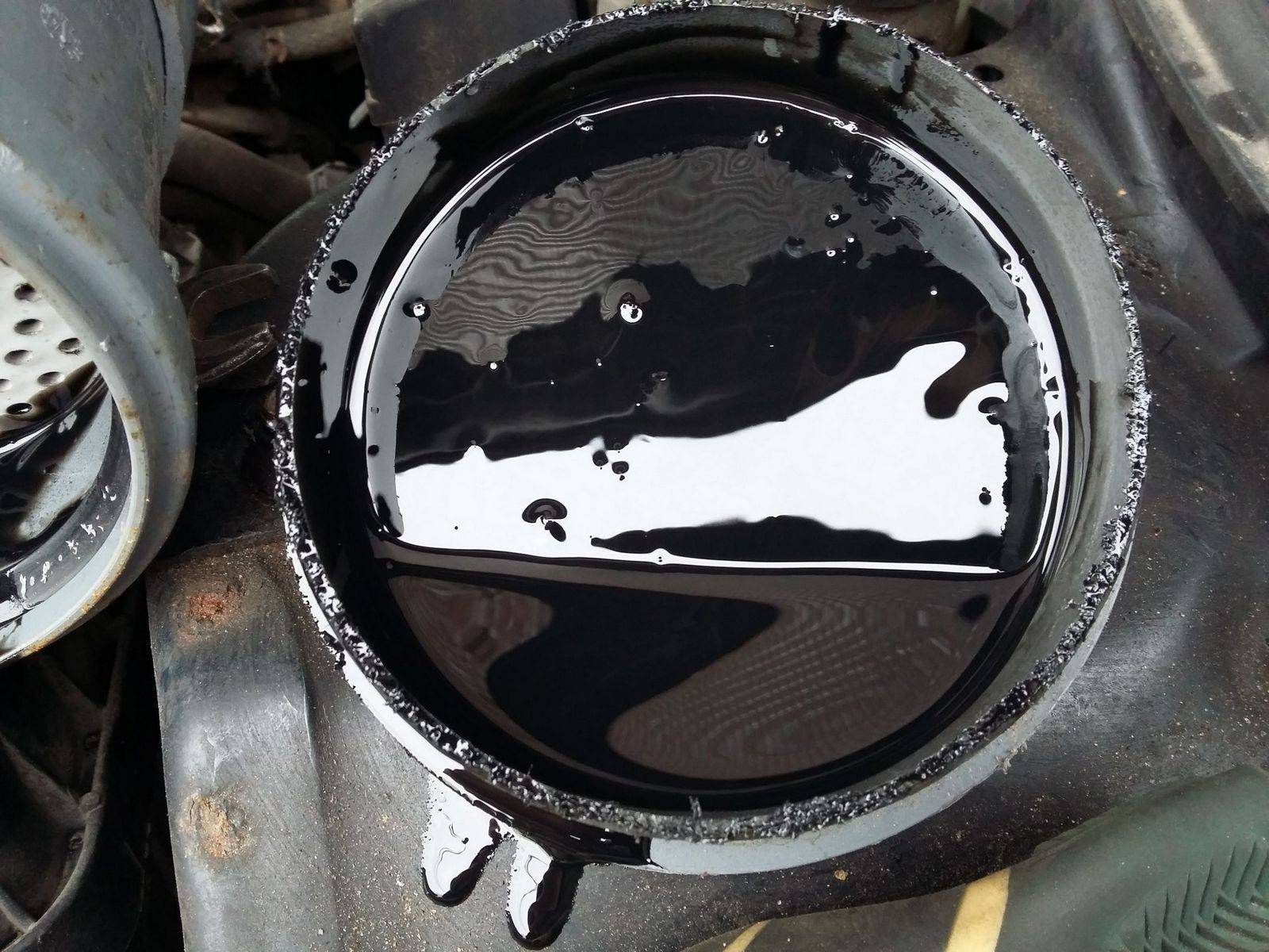

Swissgolden писал(а):
А масло во впускном,это нормальное явление для старых движков.У меня хоть расход и не сумашедший,но из сапуна все же тянет и забрасывает им турбину и далее во впускной.На клапанной крышке четко виден след напротив того места где пробило прокладку.Ну это уже в прошлом))
Привет. Я б сказал наоборот, масло во впускном это гемор, зло и т.п. !!! Я жалею, что сразу не поставил уловитель картерных газов, а только спустя год ((( Был просто в ужасе сколько отфильтровывается масла в отстойнике (((( Во впускном теперь чисто, что после 3000 тыс., что после 5000 тыс. км спустя после установки.
20150301_153618.jpg [ 343.83 КБ | Просмотров: 5604 ]
20150301_153626.jpg [ 300.3 КБ | Просмотров: 5604 ]
Комментарий к файлу: вот так было
20141128_150924.jpg [ 284.71 КБ | Просмотров: 5604 ]
Комментарий к файлу: Вот так теперь
20150301_153817 - копия.jpg [ 190.24 КБ | Просмотров: 5604 ]
