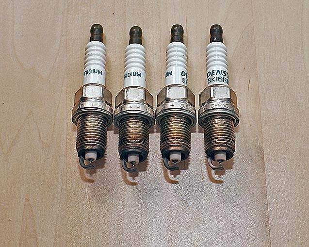

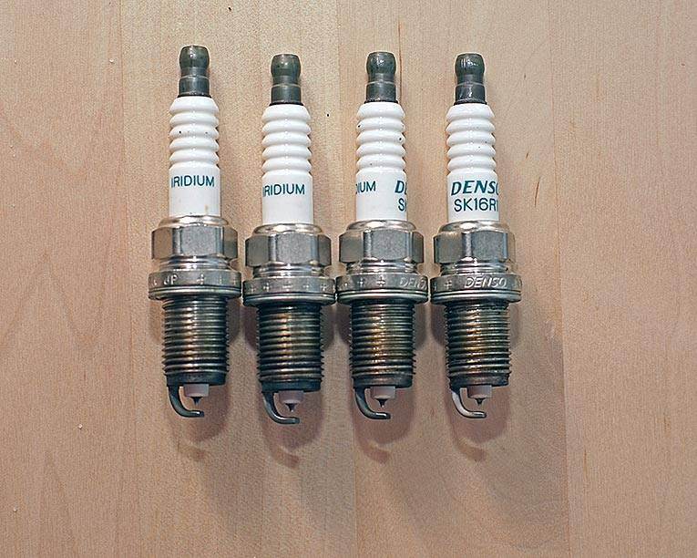

Сегодня вывернул свечки из своего LB, что скажете посмотрев опытным взглядом? Пробег на этом комплекте 7.000 после "миникапиталки" :)
image.jpg [ 86.05 КБ | Просмотров: 9155 ]
image.jpg [ 107.81 КБ | Просмотров: 9155 ]

 Заголовок сообщения: Re: Свечи
СообщениеДобавлено: Пн апр 13, 2015 5:05 pm
Зарегистрирован: Пт мар 20, 2015 6:25 pm
Сообщения: 67
Откуда: Кишинев
Машина: Toyota Picnic
По-моему все отлично, по крайней мере с телефона)
Carina E 1993 седан, англичанка, 4A-FE STD Denso
СообщениеДобавлено: Пн апр 13, 2015 5:07 pm
Mangalor
идеально
СообщениеДобавлено: Пн апр 13, 2015 6:03 pm
Сообщения: 1413
Машина: TOYOTA CALDINA ST191
Mangalor
Отлично выглядят! :co_ol: Как новые!
Судя по всему система зажигания и впрыска работают нормально!
Бензин какой льешь?
Интересно посмотреть на них тыщ через 30-40! :)
СообщениеДобавлено: Пн апр 13, 2015 8:04 pm
Сообщения: 1645
Откуда: Московская область
Двигатель: 4А-FE/7AFE
Бензин только 92-ой :), в стране где выпускается 80-го бензина больше чем потребляется :D , а 95-го продается больше чем производится :( -на мой взгляд оптимально использовать именно эту марку топлива. Кстати,когда выставляли зажигание мастер предварительно спросил меня на каком октановом числе будет эксплуатироваться автомобильчик...

Закрутил на пробу другой комплект свечек, тоже Денсо но с немного другой маркировкой;VK16 :) посмотрю через аналогичный пробег их состояние и сравню с сегодня выкрученными.

Mangalor, да это же новые свечи. :)
