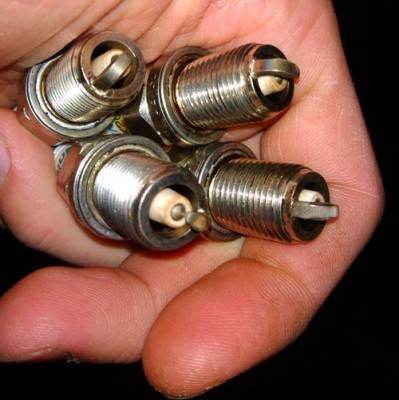

мои IK20 после 50 тысяч км после химии ХАРПИК.
IMG_20141121_213054.jpg [ 98.42 КБ | Просмотров: 12578 ]
 Заголовок сообщения: Re: Свечи
СообщениеДобавлено: Вс ноя 23, 2014 10:22 pm
Сообщения: 7555
Зазор проверяй, у IK - после 40 тыс. боковой электрод начинает выгорать. Я уже на своих 2 раза подгибал.
