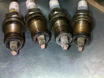

СообщениеДобавлено: Пн июл 01, 2013 8:14 pm
Сообщения: 337
Откуда: Орел-Москва
Сколько прошли не знаю. Какой нибудь диагноз по ним поставить можно?
Carina E,4A-fe LB,94г,лифт
 Заголовок сообщения: Re: Свечи
СообщениеДобавлено: Пн июл 01, 2013 8:33 pm
Зазор не великоват? :(

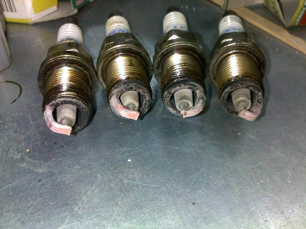

Машина: тойота карина Е 1.6 sedan
Двигатель: 4a-fe 1.6 ЛБ
вот нашел
СообщениеДобавлено: Пн июл 01, 2013 8:42 pm
vasilver писал(а):
я поставил, а машинка стала заметно подтупливать на них
Мотор STD или LB ? И укажи это в профиле.
1. Для LB желательно использовать более "блатные" свечи (иридий, платина, на худой конец серии ТТ с зазором 1,1)
Т.к. с обычными электродами, пробить такой большой зазор, системе зажигания, будет крайне сложно. Придется ставить зазор 1.0-1.1 мм, а это ухудшит поджиг обедненной смеси.
2. у тебя уплотнения свечных колодцев масло пропускают.
СообщениеДобавлено: Пн июл 01, 2013 8:45 pm
Зарегистрирован: Пт апр 05, 2013 2:36 pm
Сообщения: 384
Откуда: ..белгород
вот фотка
2f7946u-480[1].jpg [ 37.89 КБ | Просмотров: 13492 ]
По космическим основаниям.

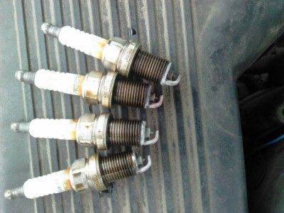

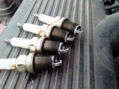

СообщениеДобавлено: Пн сен 02, 2013 7:12 pm
Сообщения: 971
Машина: Toyota Carina E Wagon
Вообщем решил сегодня выкрутить свечи, посмотреть что с ними делается, увиденным озадачился. Не слишком ли белые свечи для LB или они по другой причине белые? И что за розовый оттенок, первый раз такое вижу?
IMG_20130902_151948.jpg [ 202.18 КБ | Просмотров: 13245 ]
IMG_20130902_151954.jpg [ 199 КБ | Просмотров: 13245 ]
СообщениеДобавлено: Пн сен 02, 2013 7:50 pm
Снимать нужно изолятор центрального электрода, а не резьбу свечи.
80% - снимают свечи так, что создается впечатление, что хотят что бы ничего не было видно.
Для ЛБ это норма, особенно если предшествовали поездки по трассе.
Бензин содержал ферроцен.
