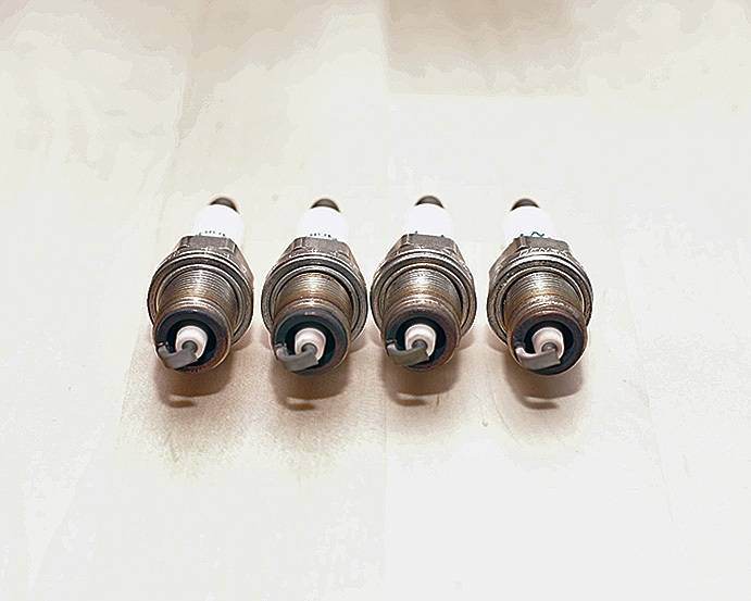

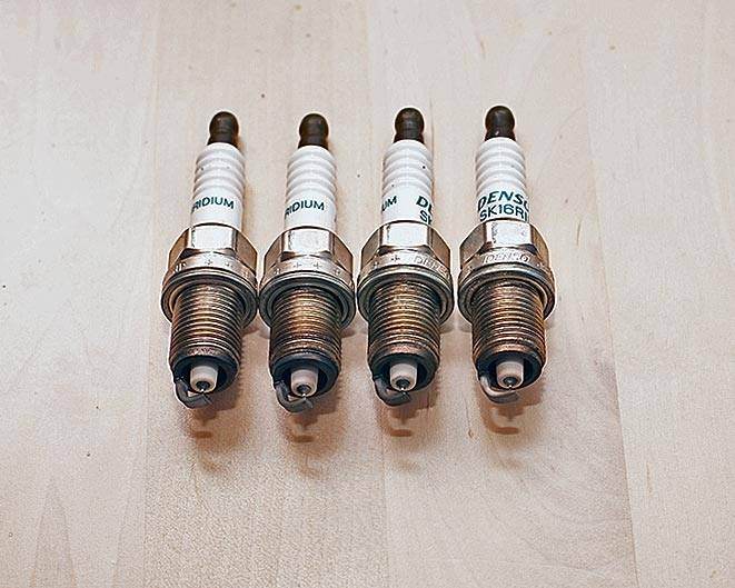

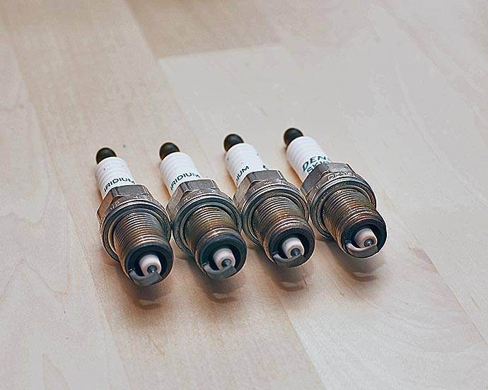

Сегодня вывернул свечки из своего LB, что скажете посмотрев опытным взглядом? Пробег на этом комплекте 7.000 после "миникапиталки" :)

 Заголовок сообщения: Re: Свечи
СообщениеДобавлено: Пн апр 13, 2015 5:05 pm
Зарегистрирован: Пт мар 20, 2015 6:25 pm
Сообщения: 67
Откуда: Кишинев
Машина: Toyota Picnic
По-моему все отлично, по крайней мере с телефона)
Carina E 1993 седан, англичанка, 4A-FE STD Denso
СообщениеДобавлено: Пн апр 13, 2015 5:07 pm
Mangalor
идеально
СообщениеДобавлено: Пн апр 13, 2015 6:03 pm
Сообщения: 1413
Машина: TOYOTA CALDINA ST191
Mangalor
Отлично выглядят! :co_ol: Как новые!
Судя по всему система зажигания и впрыска работают нормально!
Бензин какой льешь?
Интересно посмотреть на них тыщ через 30-40! :)
СообщениеДобавлено: Пн апр 13, 2015 8:04 pm
Сообщения: 1645
Откуда: Московская область
Двигатель: 4А-FE/7AFE
Бензин только 92-ой :), в стране где выпускается 80-го бензина больше чем потребляется :D , а 95-го продается больше чем производится :( -на мой взгляд оптимально использовать именно эту марку топлива. Кстати,когда выставляли зажигание мастер предварительно спросил меня на каком октановом числе будет эксплуатироваться автомобильчик...

Mangalor, да это же новые свечи. :)
