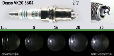

Интересно: http://bmwservice.livejournal.com/75814.html
Очень интересно! http://www.youtube.com/watch?v=ekDOc99qy9U
Лажа? Или нет?
 Заголовок сообщения: Re: Свечи
СообщениеДобавлено: Пт мар 20, 2015 10:39 pm
Лажа? Или нет?
Вообще ничего интересного.
Искра свечи проверяется только под давлением.

Смотри первую ссылку, там она проверяется под давлением:
38905_original.jpg [ 70.82 КБ | Просмотров: 15159 ]
СообщениеДобавлено: Сб мар 21, 2015 2:45 pm

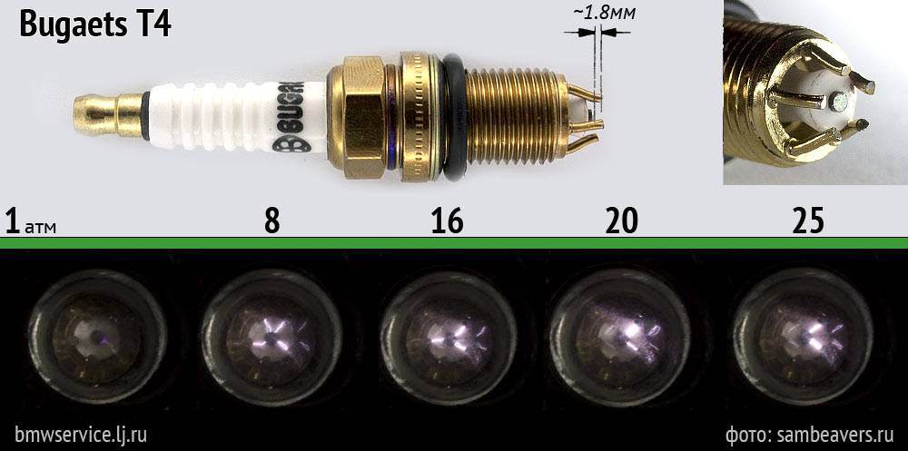

Ну так и смотри сам
Устойчивая " жирная дуга" ярко белого цвета, вынесенная подальше от изолятора в камеру сгорания. Есть большой запас по поджигу в тяжелых условиях: свеча в нагаре, заливание топливом, слишком бедная смесь, ослабевшая система зажигания.
Против фиолетовых ниточек (разряд энергетически слабее) ползущих по изолятору. Понижение энергетики искры за счет "оттягивания" напряженности поля на кучу электродов по кругу. Запаса не вижу, уйдут идеальные условия, и искра может начать давать сбои, да и зазор в 1,8 - надежной искре не способствует.
Но как для многоэлектродной свечи, с диким зазором - BUGAETS T4 показывают нормальный результат.
Понижение энергетики искры за счет "оттягивания" напряженности поля на кучу электродов по кругу. :a_g_a: Ну как то так.
Законы физики никто не отменял. Мощность икры должна распределяется по всем боковым электродам одинаково. Это в теории. На практике - зазоры поплывут и пробой искры будет там, где сопротивление меньше. Многоэлектродные свечи пришли с самолётов. Там это актуально, так - на всякий случай. :) Поэтому покупайте то, что "доктор" прописал. :)
Это где ты там увидел?
Исходя из фото и видео- Это не так!
Да не ужели!
А исходя из реалий жизни, для того, чтобы пробить повышенный искровой промежуток, напряжение на электродах должно быть выше, и намного. Как следствие - повышенные требования к проводам, бегункам, трамблеру и катушке. И когда пробьет наконечник свечи - на супер-пуперность свечи будет уже по большому счету плевать - работать она не будет.
Если для ДИС4 систем эти меры еще оправданы, то нашим системам эти свечи просто ни к чему.
Второй сомнительный момент - повышение напряжения пробоя вовсе не означает повышение надежности поджига. Для надежности нужна не длинная искра, а долгая. И обеспечить долгую по времени искру система зажигания как колебательный контур, может только при определенном напряжении пробоя. Выше напряжение - меньше энергии в катушке остается для горения искры.

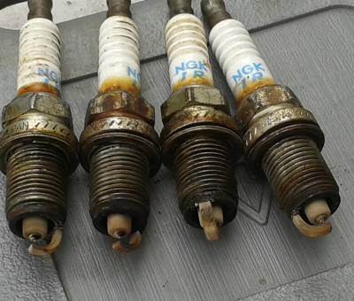

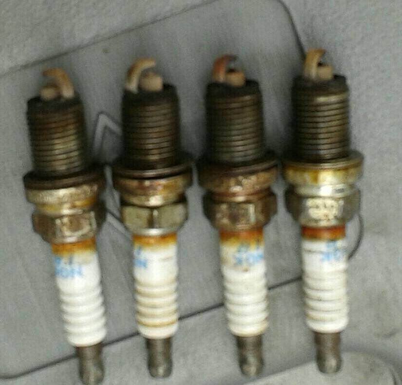

Всем привет. Подскажите это "красная смерть"??? спасибо.
20150404_112117-1.jpg [ 420.57 КБ | Просмотров: 14942 ]
20150404_112156-1-1-1.jpg [ 413 КБ | Просмотров: 14942 ]
20150404_112211-1-1-1-1.jpg [ 453.19 КБ | Просмотров: 14942 ]
Не видно там "смерти". Почисти свечи и пользуй дальше, если работают нормально.

Сунгат писал(а):
Работают они нормально.
А коричневое на изоляторе - это не пробой разве?

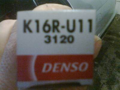

Dmitry_R
Дмитрий ! вопрос к вам такой ? у меня свечи денсо к16r-u11 ,как говориться все системы работают исправно,но почему нагар при любой эксплуатации серый ,что в режиме педаль в пол, что при спокойной результат аналогичный,на сколько я помню при норме должен быть светло коричневый
Пробой, не пробой.Не смертельно, но работать они нормально не будут.
Может прорыв газов из под изолятора. Вероятно из за перетяжки свечей. У меня такое было. С тех пор затягиваю аккуратно!
Последний раз редактировалось Djenya Вс апр 05, 2015 6:03 pm, всего редактировалось 1 раз.
СообщениеДобавлено: Вс апр 05, 2015 9:49 am
Сообщения: 1836
Откуда: Регион 11
Двигатель: 4A-FE БОШ
.У меня тоже так.
Dmitry_R
Поддержу вопрос.

Djenya писал(а):
Прорыв газов из под изолятора. Вероятно из за перетяжки свечей. У меня такое было. С тех пор затягиваю аккуратно!
У меня такое всё время, примерно через 1000 км появляется стабильно, вроде без фанатизма затягиваю.
СообщениеДобавлено: Вс апр 05, 2015 11:40 am
Djenya писал(а):
Пробой.
Да ладно! Это не пробой, а коронарные отложения, которые на «эффективность зажигания» не влияют.
