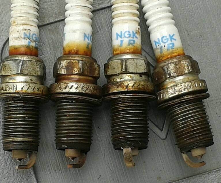

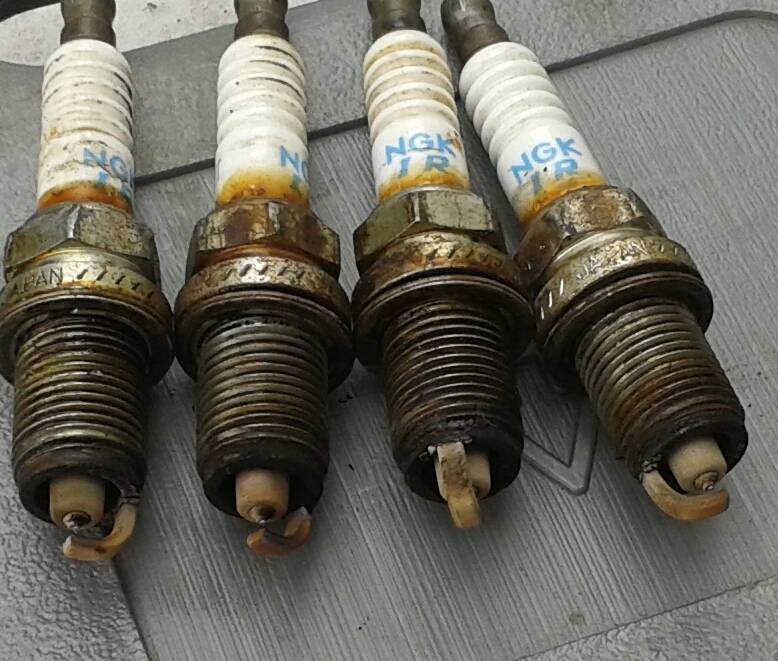

Всем привет. Подскажите это "красная смерть"??? спасибо.
Не видно там "смерти". Почисти свечи и пользуй дальше, если работают нормально.
http://carina-e.ru/viewtopic.php?t=729

Dmitry_R, спасибо. Работают они нормально.
А коричневое на изоляторе - это не пробой разве?
Пробой, не пробой.Не смертельно, но работать они нормально не будут.
Может прорыв газов из под изолятора. Вероятно из за перетяжки свечей. У меня такое было. С тех пор затягиваю аккуратно!

Djenya писал(а):
Прорыв газов из под изолятора. Вероятно из за перетяжки свечей. У меня такое было. С тех пор затягиваю аккуратно!
У меня такое всё время, примерно через 1000 км появляется стабильно, вроде без фанатизма затягиваю.

Djenya писал(а):
Пробой.
Да ладно! Это не пробой, а коронарные отложения, которые на «эффективность зажигания» не влияют.
