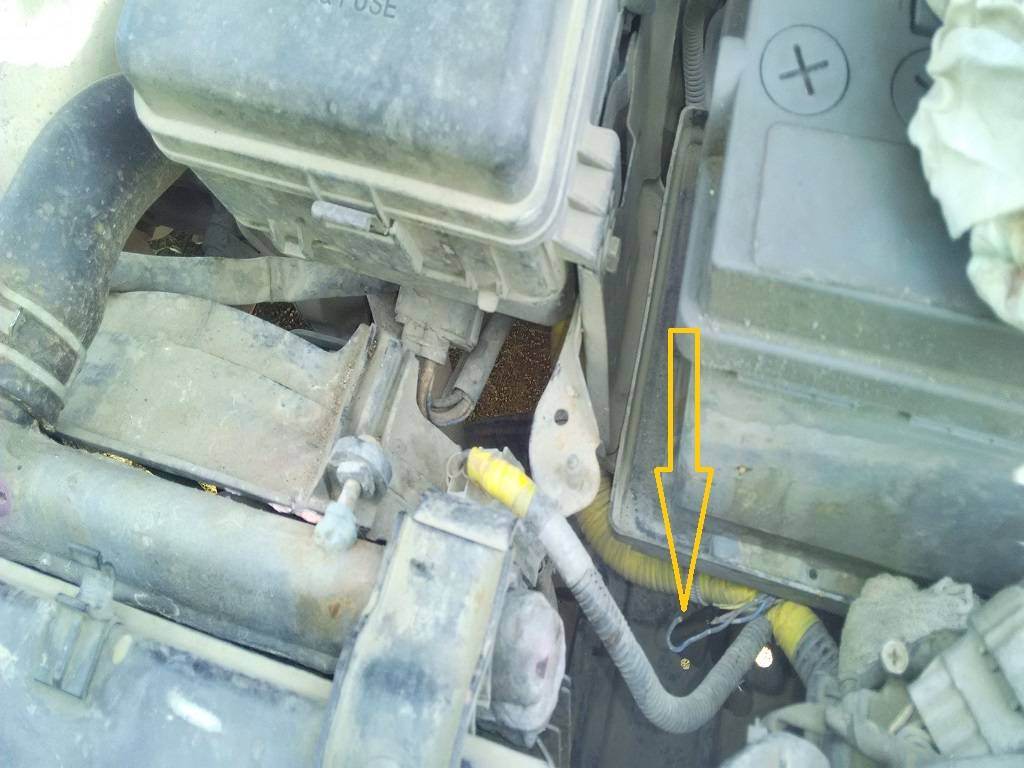

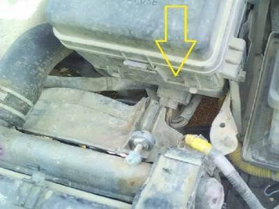

Нужна помощь!
Подскажите что за разъём, за что отвечает, где на схеме находится?

СообщениеДобавлено: Пт сен 05, 2014 11:49 am
Сообщения: 3162
Откуда: г.Ижевск
Репутация: 291 [ ? ]
Двигатель: 3S-GTE 4WD
этот разъем питает салонную часть. У знакомого как то отгнил провод и в машине погасло все кроме двигателя. А где на схеме ненаю )

СообщениеДобавлено: Пт сен 05, 2014 12:08 pm
Зарегистрирован: Вс апр 03, 2011 5:45 am
Сообщения: 19
Машина: Toyota carina e
Двигатель: 4А-FE LB 1.6
Проблема в том что у меня либо срезана фишка либо перерезаны провода. от этого разъёма идёт сине-чёрный провод он приходит в связку из четырех проводов. Два из которых - основной вентилятор а два просто болтаются, это тот самый сине-чёрный провод и желто-черный.Куда они идут или откуда? они должны соединяться?

СообщениеДобавлено: Пт сен 05, 2014 1:50 pm
Эти провода к большому разъему не имеют отношения, на этом месте должен быть
еще один разъем овальный такой четырех-контактный с заглушкой/перемычкой которая
соединяет 2 из 4х проводов, для чего он я не знаю, возможно для кондиционера,
видимо разъем убрали по какой то причине нужные провода соединили а эти так оставили.
Я у себя его тоже убрал, два провода которые замыкала перемычка соединил в блоке
предохранителей, а 2 свободных как раз по моему тех цветов которые ты назвал
заизолировал и спрятал в косу чтоб не болтались.
К чему я так многа букв написал, если все работает, заизолируй и не парься :)
p.s.Если я его не выбросил то гляну что соединяет перемычка а что нет.

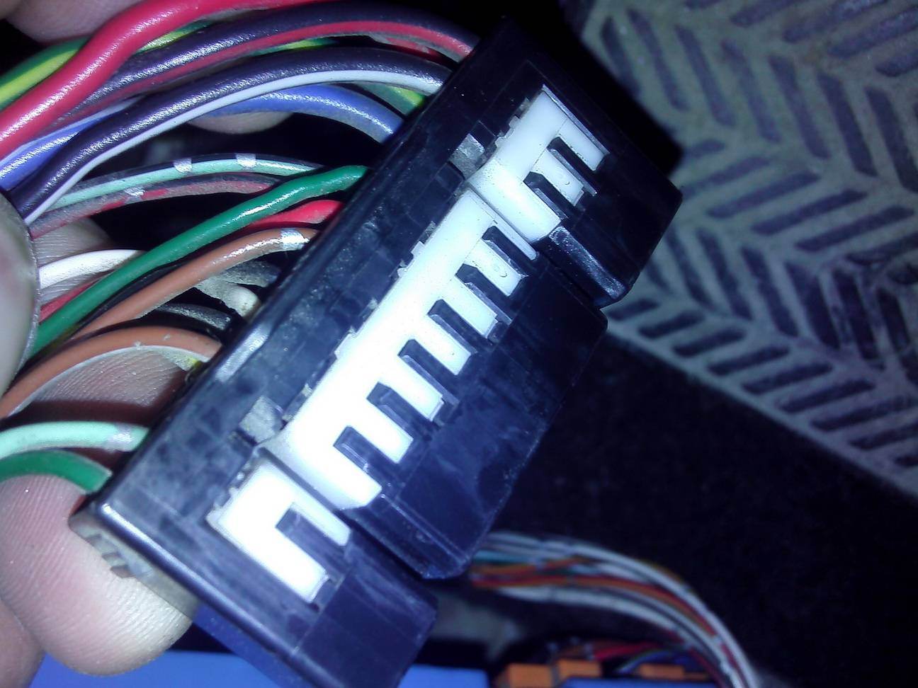

снимал торпедо, и после установки ее назад перестала работать задняя левая дверь (стекло и замок), а также не включаются задние ПТФ.
Комментарий к файлу: Вот такой разъем остался неподключенным, подскажите что это за разъем? он находится в ногах водителя.
IMG11987.jpg [ 349.47 КБ | Просмотров: 6872 ]
потерял " маму".смотри лучше,где-то загнулась.
у самого так было после проклейки шумки. Эта колодка должна быть подключина.

СообщениеДобавлено: Вс сен 14, 2014 10:01 am
Fritz
похож на разъем IG1 - он на картинке под номером 1
СообщениеДобавлено: Вс сен 14, 2014 10:11 am
Сообщения: 1609
Двигатель: 4A-FE, Bosh
Sanchis85
мой кажется побольше ,и проводов на моем больше.
ААА, блин понял тебя ! Да ,действительно похож.
СообщениеДобавлено: Вс сен 14, 2014 10:27 am
вот IG1

Sanchis85
спасибо ,по фото быстро нашел куда втыкать этот разъем. Дверь заработала. Остались задние ПТФ ,видимо тоже не подключил. Только где? Реле не срабатывает, видимо тут нужно копать. Где оно находится?
