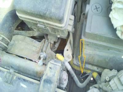

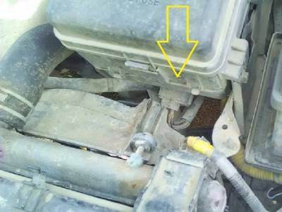

Нужна помощь!
Подскажите что за разъём, за что отвечает, где на схеме находится?

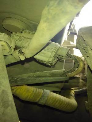

Проблема в том что у меня либо срезана фишка либо перерезаны провода. от этого разъёма идёт сине-чёрный провод он приходит в связку из четырех проводов. Два из которых - основной вентилятор а два просто болтаются, это тот самый сине-чёрный провод и желто-черный.Куда они идут или откуда? они должны соединяться?

Эти провода к большому разъему не имеют отношения, на этом месте должен быть
еще один разъем овальный такой четырех-контактный с заглушкой/перемычкой которая
соединяет 2 из 4х проводов, для чего он я не знаю, возможно для кондиционера,
видимо разъем убрали по какой то причине нужные провода соединили а эти так оставили.
Я у себя его тоже убрал, два провода которые замыкала перемычка соединил в блоке
предохранителей, а 2 свободных как раз по моему тех цветов которые ты назвал
заизолировал и спрятал в косу чтоб не болтались.
К чему я так многа букв написал, если все работает, заизолируй и не парься :)
p.s.Если я его не выбросил то гляну что соединяет перемычка а что нет.
сине-черный провод как раз идёт от туда.
2.22jpg.jpg [ 215.8 КБ | Просмотров: 6640 ]
Этого и хочется. Если не нужны, финал будет определённо таков. :D
