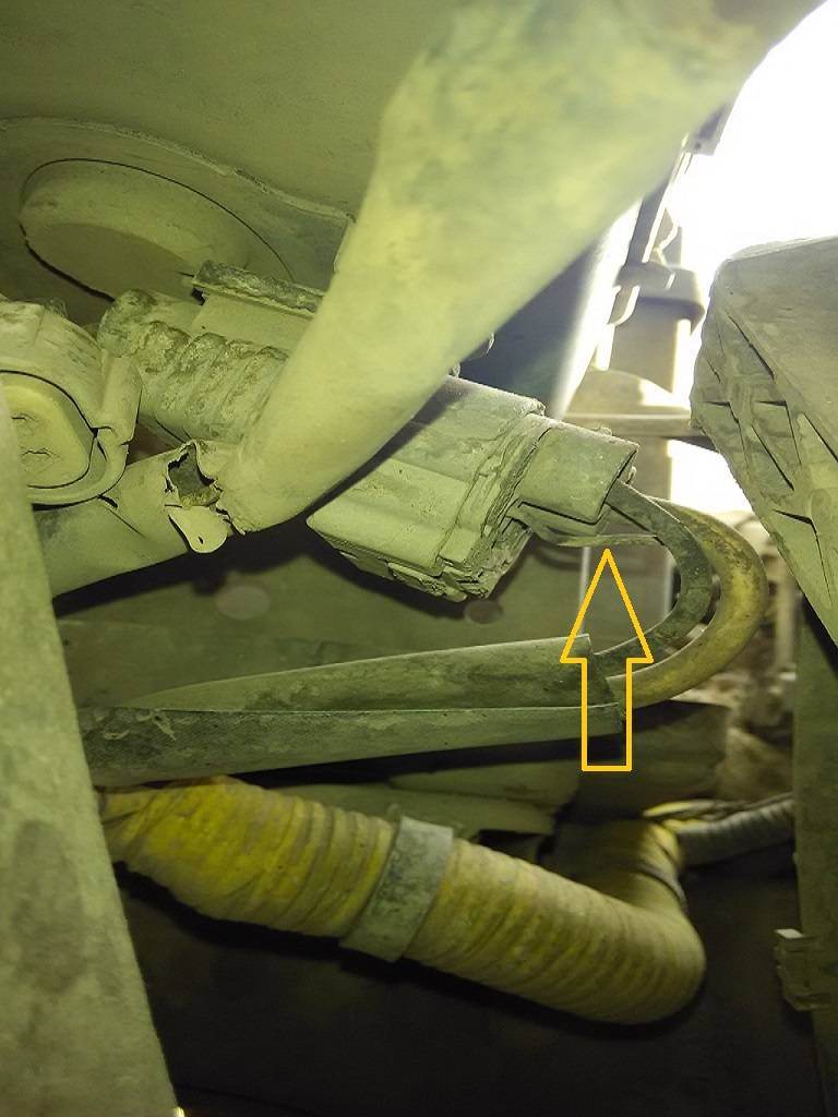

СообщениеДобавлено: Пт сен 05, 2014 10:57 am
Зарегистрирован: Вс апр 03, 2011 5:45 am
Сообщения: 19
Машина: Toyota carina e
Двигатель: 4А-FE LB 1.6
Нужна помощь!
Подскажите что за разъём, за что отвечает, где на схеме находится?
1,1.JPG [29.27 КБ]
1.jpg [ 202.35 КБ | Просмотров: 6692 ]

СообщениеДобавлено: Пт сен 05, 2014 11:49 am
Сообщения: 3162
Откуда: г.Ижевск
Репутация: 291 [ ? ]
Двигатель: 3S-GTE 4WD
этот разъем питает салонную часть. У знакомого как то отгнил провод и в машине погасло все кроме двигателя. А где на схеме ненаю )
