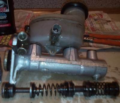

Машина: carina E
кто подскажет направления сальников. как они должны стоять. у меня все в одну сторону смотрят!!!
Добавлено спустя 8 минут 25 секунд: кто подскажет направления сальников. как они должны стоять. у меня все в одну сторону смотрят!!!
| Вложения: |
IMG_20150403_194745_7CS.jpg [ 347.45 КБ | Просмотров: 7677 ]
| Вернуться к началу |
Сергей С@ныч
Добавлено: Пт апр 03, 2015 8:52 pm |
| Человек-легенда |
Зарегистрирован: Пт окт 22, 2010 11:08 am Сообщения: 8451 Откуда: Лукоянов-Арзамас-Москва Репутация: 135 [ ? ]
В разные стороны должны смотреть,юбками на встречу друг другу.

ruzil писал(а): у меня все в одну сторону смотрят!!! у тебя не все в одну сторону ,передние-вперед,задние-назад .Так и должно .Хотя бы одна должна смотреть назад (конструкции разные бывают
_________________ Carina-E 1.6, ЛБ ,1997 wagon,МКПП Хочешь помочь взрослому - объясни. Хочешь помочь мастеру - не мешай. Хочешь помочь дураку - сам дурак. Продам лишнее(или поменяю) viewtopic.php?f=34&t=20740&p=675676#p675676
ruzil
Добавлено: Сб апр 04, 2015 9:46 am |
| Стажер |
Зарегистрирован: Ср окт 30, 2013 5:11 pm Сообщения: 14 Откуда: стерлитамак Репутация: 0 [ ? ]
Машина: carina E
НА ФОТО Я УЖЕ ПЕРЕДЕЛАЛ, ПО СЕРЕДИНЕ САЛЬНИК ПЕРЕВЕРНУЛ
