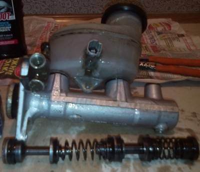

кто подскажет направления сальников. как они должны стоять. у меня все в одну сторону смотрят!!!
Добавлено спустя 8 минут 25 секунд:
IMG_20150403_194745_7CS.jpg [ 347.45 КБ | Просмотров: 7655 ]
 Заголовок сообщения: Re: Главный тормозной цилиндр
СообщениеДобавлено: Пт апр 03, 2015 8:52 pm
В разные стороны должны смотреть,юбками на встречу друг другу.
СообщениеДобавлено: Пт апр 03, 2015 10:11 pm
Сообщения: 1195
Откуда: Витебск
Машина: Carina_E
Двигатель: 4AFE\LB
у тебя не все в одну сторону ,передние-вперед,задние-назад .Так и должно .Хотя бы одна должна смотреть назад (конструкции разные бывают
СообщениеДобавлено: Сб апр 04, 2015 9:46 am
Зарегистрирован: Ср окт 30, 2013 5:11 pm
Сообщения: 14
Откуда: стерлитамак
Машина: carina E
НА ФОТО Я УЖЕ ПЕРЕДЕЛАЛ, ПО СЕРЕДИНЕ САЛЬНИК ПЕРЕВЕРНУЛ
