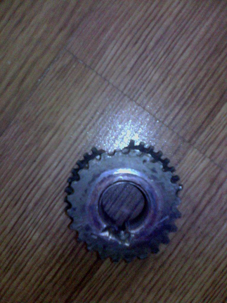

Всем доброго времени суток. Такая проблемка: делаю мини капиталку двигателя так как прогорела прокладка ГБЦ, все зч заказал почти все пришли. Решил пока все подготовить отмыть и почистить. Долго мучился но все-таки снял зубчатый шкив коленвала правда он уже не живой :( все грани с которых считывает датчик кв поломаны. Был сегодня на разборе таких шкивов нет. Есть от двигателя не лб но они разные. Вопрос: может у кого есть такой шкив я бы приобрел. Или можно ли сделать что-то с моим (выточить, наварить). Заранее всем спасибо и жду предложений.

kursak82
не вижу проблемы...
почему нельзя заказать на том же экзисте?

Вопрос то вот в чем. такой ли придет? просто я сегодня столько двиг. посмотрел и везде они разные. а за ссылочку очень благодарен :-ok-:

kursak82
я тебе дал номер именно того шкива,который тебе нужен! инфа 100%! :wink:

kursak82 писал(а):
Кстати кто и как снимает этот шкив
Ну так ты его уже снял! А вот при постановке, подумай... ну я б наверно хотя бы медным спреем смазал место посадки

камиль писал(а):
у меня помню валялись штуки две наверное....с 5а мотора и вроде с 4а........
на 5а таких не ставилось отродя,на 4а ставились либо с системой Бош на Каринах Е,либо на двигателях года так с 97
Поэтому навряд ли найдешь у себя;)
ЗЫ: зубья ломают каждый второй у которого шкив не пожелал сниматься. Поэтому дарить такие вещи очень глупо,если только уверен на все 100% что тебе не понадобится :)
небольшая модернизация,делается прям на месте,потом все снимается без ломания зубчиков

MerTV
Спасибо за совет, так и сделаю с новым шкивом. А по поводу нарезки резьбы: на 6 наверно будет слабовато думаю на 8 самое то :du_ma_et:
