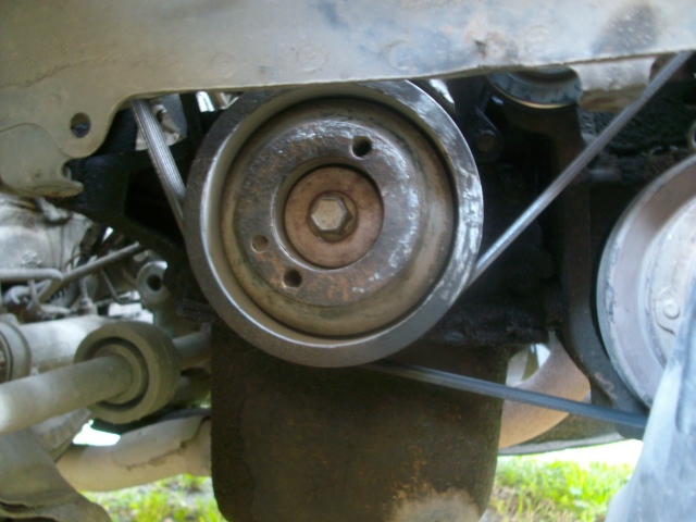

Нужна помощь! Вернее совет. Накрылся ременный шкив на 4 A-FE. Хотел заказать на емексе или экзисте, но там продавцы что то тупят, смотрят только оригинальный номер : Toyota
13470-15110
13470-15120 А они стоят что движек с разборки. , говорю почему бы не заказать
Febest TD-S4AE, уперлись, он не подойдет, не сходится с оригинальным номером, можем привезти, но если не подойдет, назад не возьмем. Вот и гадаю, может кто посоветует стоит ли брать Febest
TD-S4AE. Мой движек 4 A FE. 107 л с , объем 1,6 Седан, 1997 г в

СообщениеДобавлено: Вс сен 15, 2019 5:11 pm
алексашка писал(а):
TD-S4AE
Lifan
LF479Q11025013A
стоит копейки
подойдет
можешь не благодарить :dr_ink:
