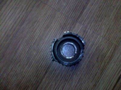

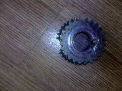

Всем доброго времени суток. Такая проблемка: делаю мини капиталку двигателя так как прогорела прокладка ГБЦ, все зч заказал почти все пришли. Решил пока все подготовить отмыть и почистить. Долго мучился но все-таки снял зубчатый шкив коленвала правда он уже не живой :( все грани с которых считывает датчик кв поломаны. Был сегодня на разборе таких шкивов нет. Есть от двигателя не лб но они разные. Вопрос: может у кого есть такой шкив я бы приобрел. Или можно ли сделать что-то с моим (выточить, наварить). Заранее всем спасибо и жду предложений.

СообщениеДобавлено: Чт дек 26, 2013 2:56 pm
Сообщения: 972
Откуда: Ульяновск
kursak82
не вижу проблемы...
почему нельзя заказать на том же экзисте?
http://www.exist.ru/price.aspx?pid=49C0 ... Cat=Toyota

Вопрос то вот в чем. такой ли придет? просто я сегодня столько двиг. посмотрел и везде они разные. а за ссылочку очень благодарен :-ok-:

Tosik писал(а):
kursak82
я тебе дал номер именно того шкива,который тебе нужен! инфа 100%! :wink:
Огромное спасибо

kursak82 писал(а):
Кстати кто и как снимает этот шкив
Ну так ты его уже снял! А вот при постановке, подумай... ну я б наверно хотя бы медным спреем смазал место посадки

Всем спасибо заказал в экзисте через 2 дня прибудет шкив шпонка и направляйка :twisted:

СообщениеДобавлено: Чт дек 26, 2013 10:14 pm
камиль писал(а):
у меня помню валялись штуки две наверное....с 5а мотора и вроде с 4а........
на 5а таких не ставилось отродя,на 4а ставились либо с системой Бош на Каринах Е,либо на двигателях года так с 97
Поэтому навряд ли найдешь у себя;)
ЗЫ: зубья ломают каждый второй у которого шкив не пожелал сниматься. Поэтому дарить такие вещи очень глупо,если только уверен на все 100% что тебе не понадобится :)

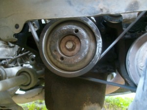

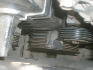

Нужна помощь! Вернее совет. Накрылся ременный шкив на 4 A-FE. Хотел заказать на емексе или экзисте, но там продавцы что то тупят, смотрят только оригинальный номер : Toyota
13470-15110
13470-15120 А они стоят что движек с разборки. , говорю почему бы не заказать
Febest TD-S4AE, уперлись, он не подойдет, не сходится с оригинальным номером, можем привезти, но если не подойдет, назад не возьмем. Вот и гадаю, может кто посоветует стоит ли брать Febest
TD-S4AE. Мой движек 4 A FE. 107 л с , объем 1,6 Седан, 1997 г в

СообщениеДобавлено: Вс сен 15, 2019 5:11 pm
алексашка писал(а):
TD-S4AE
Lifan
LF479Q11025013A
стоит копейки
подойдет
можешь не благодарить :dr_ink:
