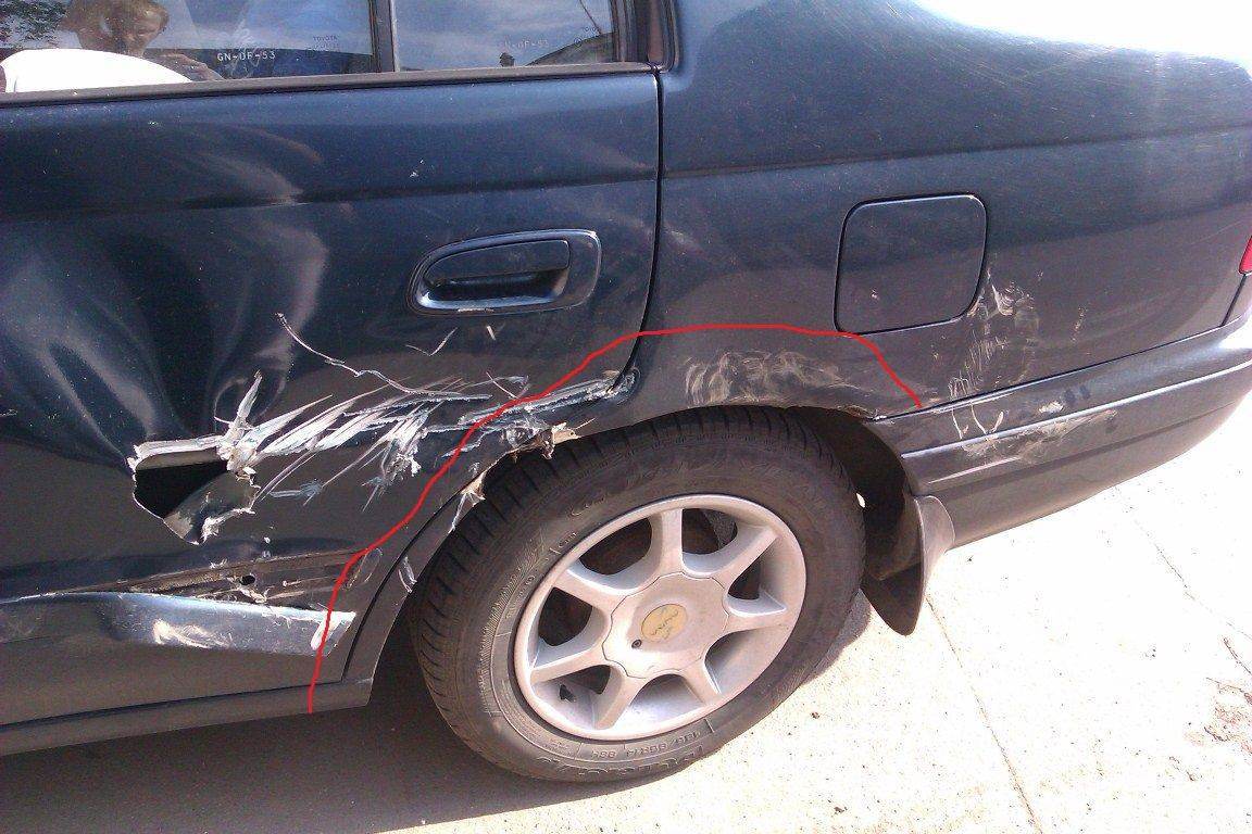

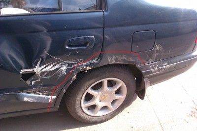

Всем Доброго времени Суток! Собсно пришло время(и оно появилось) ) по возможности рассказывать о своём авто,и прислушиваться к вашим советам) 1.06.2013 стал я обладателем сего отличного авто,купленного у нашего одноклубника Виктора.ещё раз Спасибо за машинку,Виктор) через две недели владения карюхой,подрихтовали мне её не слабо. ходил 3 недели пешком-места себе не находил.ну не реально без карины.правда не знаю как раньше без неё обходились. Мастерам знакомым отдал её на ремонт....делали крыло три недели терпения не хватало уже....сделали наконец то.две недели как забрал её Ни дня теперь без неё не обходится.Собсно отчётик выкладываю) Теперь полировать всю надо целиком.выделяется крыло)после морей сразу полирну.незнаю дорого али нет,но за 5 рубликов мне её полирнут отлично.уже не эти мастера Добавлено спустя 13 минут 57 секунд:В данный момент всё отлично работает,как часы.оч нравится) НО.... поехал домой к маме.а там ох какие дороги  просто ппц.цепанул.сифонит теперь глушак. в выходной во вторник загонять на яму буду,искать дырочку.заварить хватит или лучше эту самую часть глушителя лучше купить да поставить? В сентябре планирую замену масла.в данный момент ТОТЕК синтетика HR 5w40 залито. Но тут как раз перед зимой,может чего другое залить посоветуете? Добавлено спустя 17 минут 23 секунды:Ну и так пару фоток Каринки) Дожди говорят будут опять,поэтому мыть не стал сёдня
| Вложения: |
Комментарий к файлу: Было
IMAG01590.jpg [ 254.15 КБ | Просмотров: 19235 ]
Комментарий к файлу: Стало
IMAG0217.jpg [ 135.79 КБ | Просмотров: 19235 ]

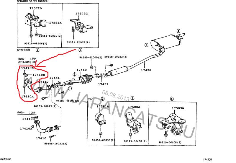

нашёл откуда сифонит. сам глушак нулячий.обрадовался.фото не получилось сделать.завтра помчусь в магазин за прокладкой и болтами) на холодную или на горячую лучше менять? Добавлено спустя 1 минуту 12 секунд:сам глушак цел.дырок нет.в соединении этом сифонит(

CImage.png [ 105.9 КБ | Просмотров: 19149 ]
_________________ Женя 8916-900-31-35

не хило тебя бабахнули. А дверь менял ??? Дырка ведь. Отдай 1000 рублей и пусть тебе заварят. Я в области поменял гофру и заварил 3 дырки в глушаке, отдал около 1.5-2 рублей, правда года 4 назад это было.

PANZERMAN дверку менял.1700 отдал.хорошее состояние.там дырки то нет.поменять прокладку надо.как раз из неё сифонит
