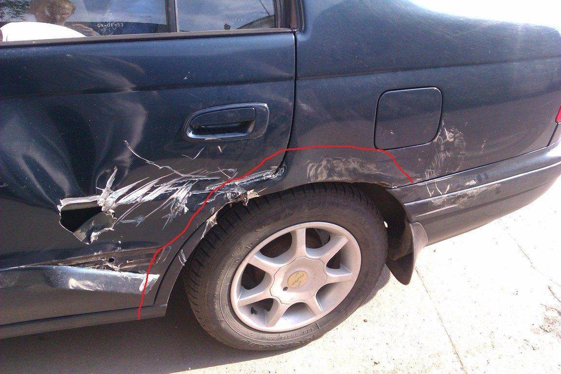

1.06.2013 стал я обладателем сего отличного авто,купленного у нашего одноклубника Виктора.ещё раз Спасибо за машинку,Виктор)
через две недели владения карюхой,подрихтовали мне её не слабо.
ходил 3 недели пешком-места себе не находил.ну не реально без карины.правда не знаю как раньше без неё обходились.

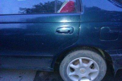

Мастерам знакомым отдал её на ремонт....делали крыло три недели :-facepalm-:
терпения не хватало уже....сделали наконец то.две недели как забрал её :roll:
Ни дня теперь без неё не обходится.Собсно отчётик выкладываю)
Теперь полировать всю надо целиком.выделяется крыло)после морей сразу полирну.незнаю дорого али нет,но за 5 рубликов мне её полирнут отлично.уже не эти мастера :D

Ну и так пару фоток Каринки)
Дожди говорят будут опять,поэтому мыть не стал сёдня :?
Комментарий к файлу: Было
IMAG01590.jpg [ 254.15 КБ | Просмотров: 19221 ]
Комментарий к файлу: Стало
IMAG0217.jpg [ 135.79 КБ | Просмотров: 19221 ]
IMAG021866666.jpg [ 180.33 КБ | Просмотров: 19200 ]
IMAG021966666.jpg [ 165.31 КБ | Просмотров: 19200 ]
