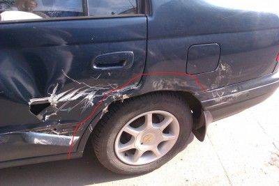

1.06.2013 стал я обладателем сего отличного авто,купленного у нашего одноклубника Виктора.ещё раз Спасибо за машинку,Виктор)
через две недели владения карюхой,подрихтовали мне её не слабо.
ходил 3 недели пешком-места себе не находил.ну не реально без карины.правда не знаю как раньше без неё обходились.
Мастерам знакомым отдал её на ремонт....делали крыло три недели :-facepalm-:
терпения не хватало уже....сделали наконец то.две недели как забрал её :roll:

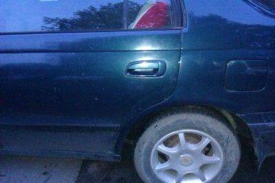

Ни дня теперь без неё не обходится.Собсно отчётик выкладываю)
Теперь полировать всю надо целиком.выделяется крыло)после морей сразу полирну.незнаю дорого али нет,но за 5 рубликов мне её полирнут отлично.уже не эти мастера :D

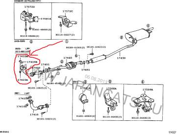

поехал домой к маме.а там ох какие дороги :ps_ih: просто ппц.цепанул.сифонит теперь глушак.
в выходной во вторник загонять на яму буду,искать дырочку.заварить хватит или лучше эту самую часть глушителя лучше купить да поставить?

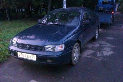

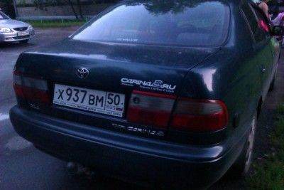

Ну и так пару фоток Каринки)
Дожди говорят будут опять,поэтому мыть не стал сёдня :?
Комментарий к файлу: Было
IMAG01590.jpg [ 254.15 КБ | Просмотров: 19700 ]
Комментарий к файлу: Стало
IMAG0217.jpg [ 135.79 КБ | Просмотров: 19700 ]
IMAG021866666.jpg [ 180.33 КБ | Просмотров: 19679 ]
IMAG021966666.jpg [ 165.31 КБ | Просмотров: 19679 ]

нашёл откуда сифонит.
сам глушак нулячий.обрадовался.фото не получилось сделать.завтра помчусь в магазин за прокладкой и болтами)
на холодную или на горячую лучше менять? :?
сам глушак цел.дырок нет.в соединении этом сифонит(

не хило тебя бабахнули. А дверь менял ??? Дырка ведь. Отдай 1000 рублей и пусть тебе заварят. Я в области поменял гофру и заварил 3 дырки в глушаке, отдал около 1.5-2 рублей, правда года 4 назад это было.

дверку менял.1700 отдал.хорошее состояние.там дырки то нет.поменять прокладку надо.как раз из неё сифонит
у меня тоже там сифонило, замена прокладки непомогла, пришлось заваривать.

с прокладкой разобрался.одно кольцо прогоревшее было.поставил оба новых.герметиком промазал.тыща км-полёт нормальный
