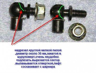

как то так пилил прямо на машине,лень было крутить болты,там внутри стопор,когда отломать надпиленный кусок,он(стопор)легко поддеть

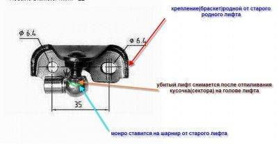

-никак,крепление родное , разворачиваешь отверткой голову у лифта одну на 180° ,поддеваешь стопор-пружинку на голове лифта,одеваешь на ролик на кузове и отпускаешь стопор.всё

вопрос непонятен,крепления лифта к браскетам вверху и внизу одинаковы, шарнирные(на шарике),или вы имели ввиду крепление самих браскетов к корпусу машины ?
:D :-|-: ,сори ,всё понял.У вас родной лифт оригиналом шел QH или аналог (QUINTON HAZELL) ?у него нижнее действительно другое,вам нужно:
1 либо менять нижний браскет
2 заменить шарнир на жигулевский с шариком(поколхозить)
3 брать аналог родному,там браскеты в комплект входят(если нужно,я скину номера)
