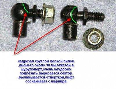

Алексей60 писал(а):
antpl81 писал(а):
колхозить крепление все-равно приходится.
Что именно колхозить? Вроде ни кто не отписывал, что что-то там колхозил...
Нужно распиливать ножовкой родной амор, точнее круглое крепление цилиндра, чтоб достать скобу с шариком.
СообщениеДобавлено: Вт ноя 27, 2012 7:35 am
:o :o :o :o :o :o Можешь это место сфоткать, а то не совсем понятно.
Артурартур, ты колхозил что либо с Kielen?
СообщениеДобавлено: Вт ноя 27, 2012 11:00 am
Сообщения: 395
Откуда: г. Первоуральск
Год выпуска: 2006
Седня фотки выложу на новом креплении. Старые разрезанные аморы выборосил уже :nez-nayu:
У Артура на фотке видно что у Kilen петля только с одной стороны. На родных петли с обоих сторон, причем не разъемные. Поэтому одну сторону приходится разрезать чтоб достать петлю с шариком.

:? Блин, реально ведь забыл совсем, прошу прощения. Сделаю конечно, но там впринципе всё просто так-то - как уже писал, если амор родной то крепим в тиски и примерно посередине шарового крепления пилим вокруг, до самого шарика. Снимаем отпиленное плосканками. Новый амор с небольшим усилием защелкивается и впринципе всё. Кстати зиму (нынче была довольно-таки морозная) пережили замечательно. Единственно у этих Kilen маловато давления. Даже сейчас, на улице +5, а до середины примерно дверь нужно самому поднимать, правда легонько совсем.

Алексей60 писал(а):
[ Можешь это место сфоткать, а то не совсем понятно.
как то так пилил прямо на машине,лень было крутить болты,там внутри стопор,когда отломать надпиленный кусок,он(стопор)легко поддеть
Lift Gas Strut Shock~~60_3.JPG [ 73.61 КБ | Просмотров: 8714 ]

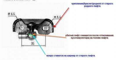

Алексей60 писал(а):
bastynda
Вот этот монро ты ставил себе на вагон, правильно я понял? Крепления как дорабатывал?
-никак,крепление родное , разворачиваешь отверткой голову у лифта одну на 180° ,поддеваешь стопор-пружинку на голове лифта,одеваешь на ролик на кузове и отпускаешь стопор.всё
С этим понятно, это нижнее крепление. А как с верхним? Оно совсем другое.
СообщениеДобавлено: Пт сен 06, 2013 9:10 am
Сообщения: 1195
Откуда: Витебск
Машина: Carina_E
Двигатель: 4AFE\LB
вопрос непонятен,крепления лифта к браскетам вверху и внизу одинаковы, шарнирные(на шарике),или вы имели ввиду крепление самих браскетов к корпусу машины ?
:D :-|-: ,сори ,всё понял.У вас родной лифт оригиналом шел QH или аналог (QUINTON HAZELL) ?у него нижнее действительно другое,вам нужно:
1 либо менять нижний браскет
2 заменить шарнир на жигулевский с шариком(поколхозить)
3 брать аналог родному,там браскеты в комплект входят(если нужно,я скину номера)
