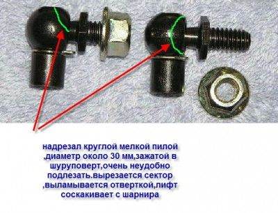

Алексей60 писал(а):
antpl81 писал(а):
колхозить крепление все-равно приходится.
Что именно колхозить? Вроде ни кто не отписывал, что что-то там колхозил...
Нужно распиливать ножовкой родной амор, точнее круглое крепление цилиндра, чтоб достать скобу с шариком.

Седня фотки выложу на новом креплении. Старые разрезанные аморы выборосил уже :nez-nayu:
У Артура на фотке видно что у Kilen петля только с одной стороны. На родных петли с обоих сторон, причем не разъемные. Поэтому одну сторону приходится разрезать чтоб достать петлю с шариком.

:? Блин, реально ведь забыл совсем, прошу прощения. Сделаю конечно, но там впринципе всё просто так-то - как уже писал, если амор родной то крепим в тиски и примерно посередине шарового крепления пилим вокруг, до самого шарика. Снимаем отпиленное плосканками. Новый амор с небольшим усилием защелкивается и впринципе всё. Кстати зиму (нынче была довольно-таки морозная) пережили замечательно. Единственно у этих Kilen маловато давления. Даже сейчас, на улице +5, а до середины примерно дверь нужно самому поднимать, правда легонько совсем.

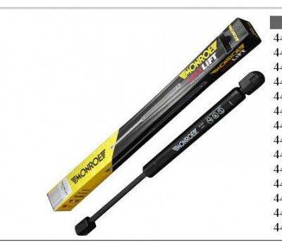

сдох мой один кетайский на универсале,не стал дожидаться второго ,прикупил "MONROE ML5137" в фирменной упаковке,скорее
всего тоже китайский,но правельный.Работает как оригинал,я такой на старом лексусе открывал-подымаешь см ± 10,дальше
он сам прыгает,в первый раз чуть успел отскочить,но в крышу не бьет!что то типа доводчика-останавливается градусов за
10 до упора и уже тихонько подымается до верха.Вниз такая же байда-старый приходилось дожимать,шоб
захлопнулся,новый-успеть пальцы убрать,сантиметров за 20 до закрывания тянет сам заднюю дверь вниз.
Цена вопроса 30 $ пара,от Опеля Зафира длина 545мм,сила - 590Н
Комментарий к файлу: Код отправителя бельгия на коробках

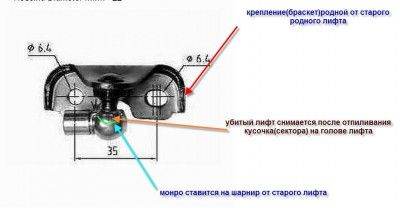

Алексей60 писал(а):
[ Можешь это место сфоткать, а то не совсем понятно.
как то так пилил прямо на машине,лень было крутить болты,там внутри стопор,когда отломать надпиленный кусок,он(стопор)легко поддеть
Lift Gas Strut Shock~~60_3.JPG [ 73.61 КБ | Просмотров: 8817 ]

Алексей60 писал(а):
bastynda
Вот этот монро ты ставил себе на вагон, правильно я понял? Крепления как дорабатывал?
-никак,крепление родное , разворачиваешь отверткой голову у лифта одну на 180° ,поддеваешь стопор-пружинку на голове лифта,одеваешь на ролик на кузове и отпускаешь стопор.всё
