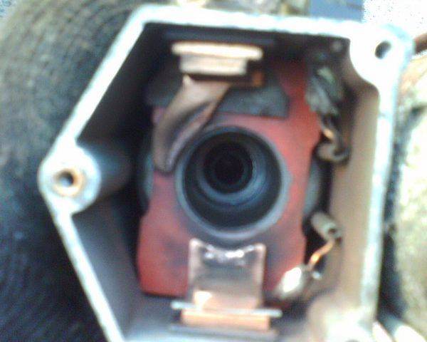

Пятак-это медные контакты,живущие в о втягивающем реле стартера,вот мои старые и новые:
фото045.jpg [ 86.72 КБ | Просмотров: 6638 ]
фото047.jpg [ 94.09 КБ | Просмотров: 6638 ]
gerzolik примного благодарен :snim_shl:

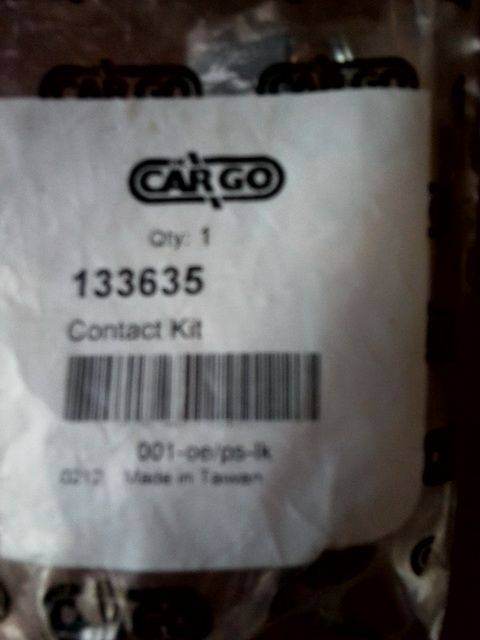

Ей,погодь,а нумера?:
Фото0031.jpg [ 71.15 КБ | Просмотров: 6632 ]
слухай зыркнул свой стартёр а он другой втягивающий другой круглый интересно такая-же болячка у моего возможна просто было пару раз за неделю завожу а он джиннннннннн сам чёто жужнул а двигуна крутить не стал фулюган вот и думаю его на ревизию а мож бендикс
