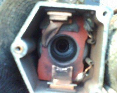

Парни,намедни разбирал свой стартер денсо второй раз при пробеге 420 тыс.Проблема как у многих:стартер как бы затухал-начинает крутить и дохнет,как будто кончается электричество.Почитав пару тем,подумал,что издохли щётки,пробег то подходящий.Прикупил сразу новые да и пятаки взял навсякий.Так вот,разобравши стартер,я был в лёгком шоке-щётки не изношены и наполовину!Менять не стал.А вот пятачки подгулявшие-заменил я их.Вот чтобы совсем стартер новым сделать,надо бы ещё контактное кольцо сердечника заменить,тока как его сымать.не стал разбираться,надфилем подчистил и усё.Ещё зашлифовал коллектор-был маленько пригоревший,но выработки на нём нет,проходит ещё столько.Так,что не знаю,сколько двигло должно прослужить,чтобы щётки износились,вот пятаки да-изнашиваются,и то не очень уж и быстрыми темпами.

Пятак-это медные контакты,живущие в о втягивающем реле стартера,вот мои старые и новые:
фото045.jpg [ 86.72 КБ | Просмотров: 6619 ]
фото047.jpg [ 94.09 КБ | Просмотров: 6619 ]

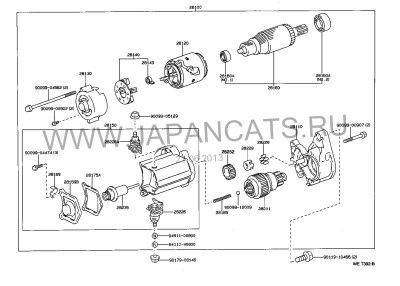

Насчет круглый или квадрат, вживую не видел, на рисунке по ВИНУ вроде круглое, стартер Денсо.
Номера, что заказывал, попозже выложу, сейчас под рукой нет
Стартер Denso.JPG [ 61.38 КБ | Просмотров: 6507 ]
Где ето оно круглое?На прокладочку погляди.

Втягивающее я бы не заказывал,а тока сердечник(28235)
Я и имел ввиду сердечник втягивающего. Или он не круглый? http://www.carina-e.ru/download/file.php?id=49985&mode=view :D
