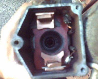

Пятак-это медные контакты,живущие в о втягивающем реле стартера,вот мои старые и новые:
фото045.jpg [ 86.72 КБ | Просмотров: 6770 ]
фото047.jpg [ 94.09 КБ | Просмотров: 6770 ]
gerzolik примного благодарен :snim_shl:

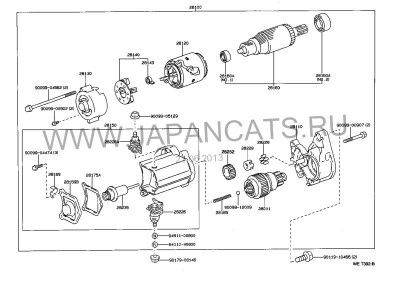

Насчет круглый или квадрат, вживую не видел, на рисунке по ВИНУ вроде круглое, стартер Денсо.
Номера, что заказывал, попозже выложу, сейчас под рукой нет
Стартер Denso.JPG [ 61.38 КБ | Просмотров: 6658 ]
Где ето оно круглое?На прокладочку погляди.
Rash писал(а):
заказал по ВИНу пятаки, втягивающее и щетки
У ,по-богатому.Втягивающее я бы не заказывал,а тока сердечник(28235)-и всё,с твоими запцацками новый стартер будет.
Я и имел ввиду сердечник втягивающего. Или он не круглый? http://www.carina-e.ru/download/file.php?id=49985&mode=view :D
Контакты 28226-74070 и 28226-64370
сердечник втягивающего 28235-55050
щетки 28140-70020
