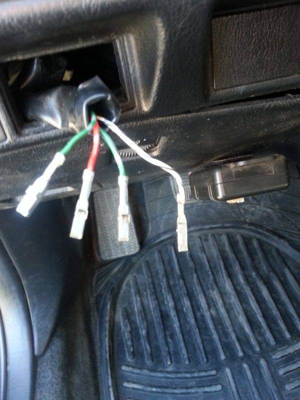

coyot писал(а):
вытащил 4 проводка... Что с ними делать? :oops: куда тыкать?
в общем кнопка задних ПТФ от Чери Тигго, странная... зеленым у меня гореть отказалась... горит при включенных ПТФ оранжевым, при выключенных - никак =)) а так как онанжевый я не сильно люблю особенно такой яркий, решил не подключать подсветку... в общем из этих 4 проводов взял 2, черно-белый и красный. Подключил их на 1 и 2 пин кнопки и вуаля =))

coyot, ну молодцом!
Фокус хочешь? провод подсветки на свободный пин посади, а отходящий на реле ПТФ зашлейфуй на тот, который рыжым подсвечивает.
