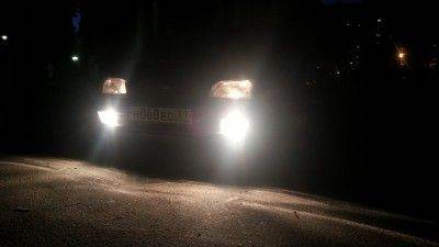

Я потихоньку колдую с туманками, сегодня я их даже смог зажечь =)
В общем у меня схема подключения сейчас выглядит так:
Провода из черной колодки IG1:
pin9 (красно-зеленый) -> 5
pin19 (бело-красный) -> 2
pin20 (бело-зеленый) -> 3
оранжево-зеленый -> 1
При таком подключении при замыкании 2 контакта реле на корпус авто - получаем замкнутое реле и горящие противотуманки...
Если я правильно понимаю, теперь нужно в эту схему впендюрить кнопку... куда?

Вот теперь правильно!Кнопка какраз и замыкает на корпус.Я сделал точно также,только зелено-оранжевый провод заменил,поключением примо с предохранителя 15А

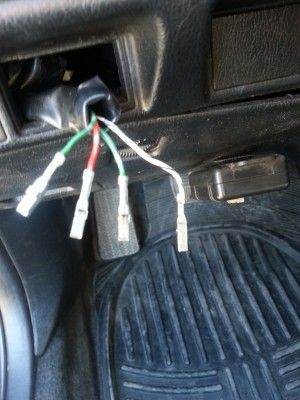

coyot писал(а):
вытащил 4 проводка... Что с ними делать? :oops: куда тыкать?
в общем кнопка задних ПТФ от Чери Тигго, странная... зеленым у меня гореть отказалась... горит при включенных ПТФ оранжевым, при выключенных - никак =)) а так как онанжевый я не сильно люблю особенно такой яркий, решил не подключать подсветку... в общем из этих 4 проводов взял 2, черно-белый и красный. Подключил их на 1 и 2 пин кнопки и вуаля =))

coyot, ну молодцом!
Фокус хочешь? провод подсветки на свободный пин посади, а отходящий на реле ПТФ зашлейфуй на тот, который рыжым подсвечивает.
Фото1009.jpg [ 322 КБ | Просмотров: 7466 ]
Индикация - очень полезная штука однако! (особенно перед кордоном ДПС :D ) Всегда в курсе: горят ПТФ или нет :)
На фото колеровка с британок (01,05 ставил ПТФ GLOWERу, у него как раз британка и ситуация как у тебя)
