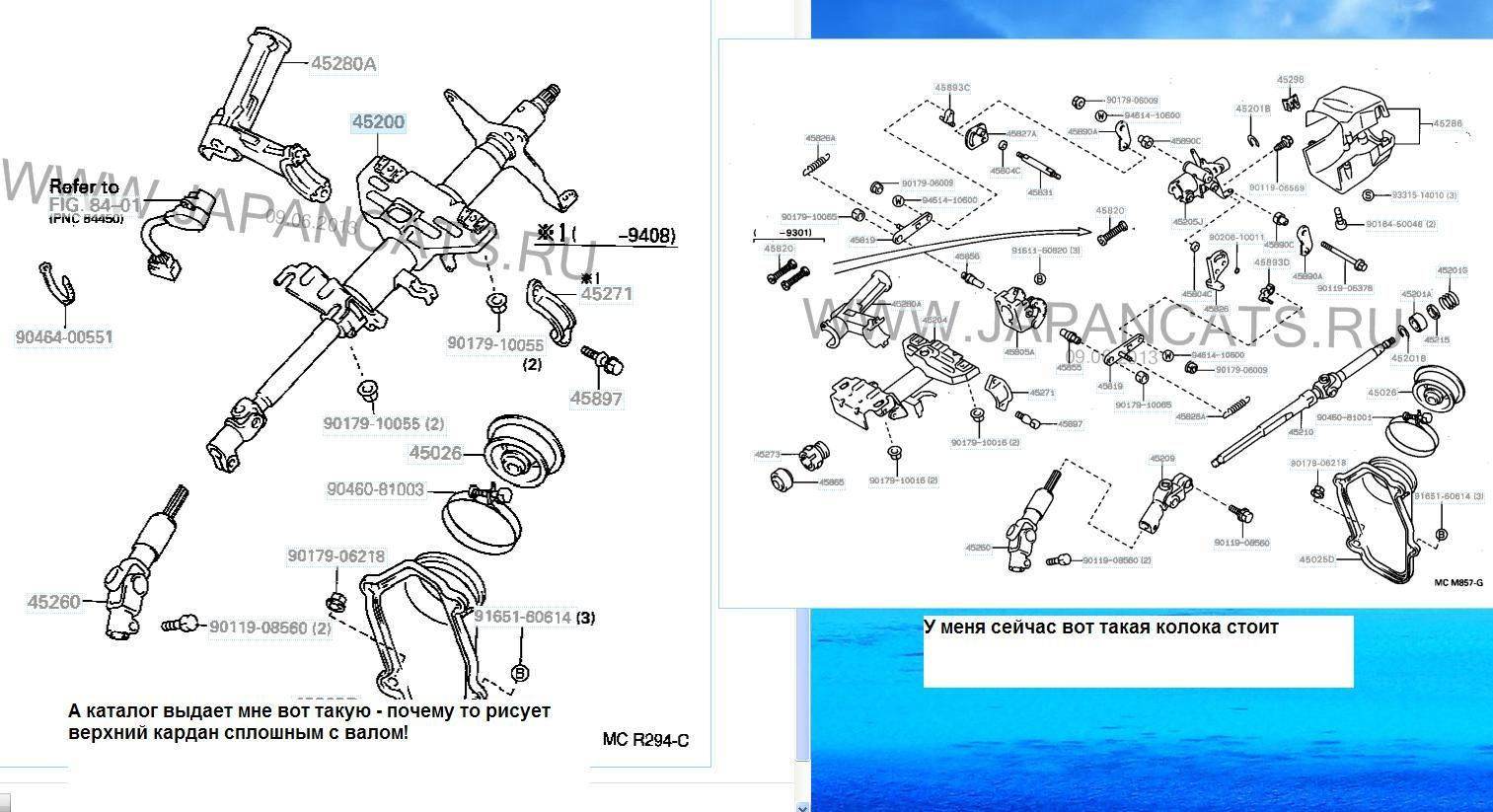

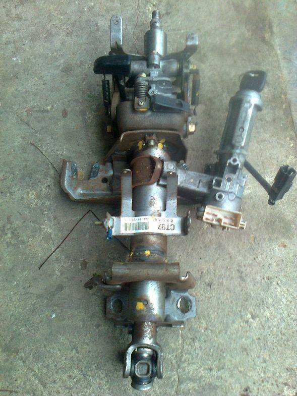

единственное что мне кажется - то вполне может быть что у меня стоит не та колонка. потому что и предыдущая, и замененная мною (правда я выбирал ее по образу и подобию первой) - не совсем подходит по посадочным местам - когда сажал ее на шпильки, ощущения что посадочные места колонки на 1 см короче - из-за чего у меня те закладные, что ближе к водителю, просто напросто выехали из пазов колонки на 1 см (см рисунок). то есть если учесть, что там была другая совсем колонка, возможно с более коротким валом, тогда кардан встанет как надо.
Добавлено спустя 10 минут 21 секунду:
во, че каталог выдает
а мож у меня такая должна была стоять???

download (6).jpg [ 41.28 КБ | Просмотров: 8826 ]
Комментарий к файлу: вот каталог че кажет
11.JPG [ 180.27 КБ | Просмотров: 8822 ]
Комментарий к файлу: мож у меня такая была с завода....
207973220.jpg [ 111.51 КБ | Просмотров: 8822 ]

ну кардан тут вряд ли другой - был бы он короче, то верхний кардан торчал бы наполовину на улицу. а так получается - как раз нижний в салон через пыльник залез, и тут же одевается верхний.
склоняюсь к тому что не совсем подходит колонка - потому что как я говорил по креплениям не совсем подошла - и при этом то место куда крепится колонка -стопроцентно не гнутое/не коцаное. как нибудь полезу и сфоткаю, как там все выглядит
