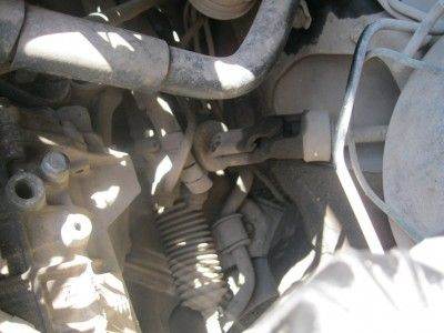

Артем, а кариновские ЗФ и Тойода полностью идентичны? то что взаимозаменяемы это понятно, вот интересно - одинаковое ли у них крепление под нижний кардан. имеется ввиду высота и угол наклона корпуса червяка
Спрашиваю потому, что у меня нижний кардан не заходит точно посередине отверстия в моторном щите. а отклонен на 1,5 см влево (если смотреть со стороны руля). Вот и думаю - либо колонка рулевая со слишком длинным валом, либо у меня раньше была рейка тойода (сейчас зф) и у нее был другой угол наклона корпуса червяка...

Sanchis85, в плане взаимного расположения посадочных мест - идеинтичность полная. И тот параметр, о котором ты говоришь - то же. У меня, кстати, тоже при родной рейке кардан не по центру был. Думаю это сделано для того, чтобы его снимать можно было, т.к. при снятии он как раз немного вверх должен уходить.

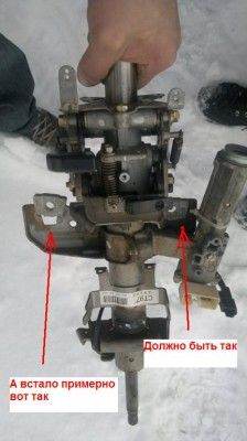

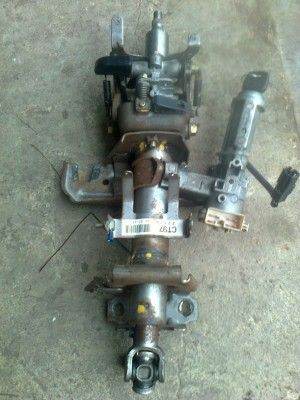

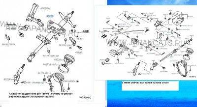

единственное что мне кажется - то вполне может быть что у меня стоит не та колонка. потому что и предыдущая, и замененная мною (правда я выбирал ее по образу и подобию первой) - не совсем подходит по посадочным местам - когда сажал ее на шпильки, ощущения что посадочные места колонки на 1 см короче - из-за чего у меня те закладные, что ближе к водителю, просто напросто выехали из пазов колонки на 1 см (см рисунок). то есть если учесть, что там была другая совсем колонка, возможно с более коротким валом, тогда кардан встанет как надо.
Добавлено спустя 10 минут 21 секунду:
во, че каталог выдает
а мож у меня такая должна была стоять???

ну кардан тут вряд ли другой - был бы он короче, то верхний кардан торчал бы наполовину на улицу. а так получается - как раз нижний в салон через пыльник залез, и тут же одевается верхний.
склоняюсь к тому что не совсем подходит колонка - потому что как я говорил по креплениям не совсем подошла - и при этом то место куда крепится колонка -стопроцентно не гнутое/не коцаное. как нибудь полезу и сфоткаю, как там все выглядит

Сереж наоборот - если нижнюю часть кардана удлинить, то он еще дальше от центра уйдет. так как кардан ушел не ниже, а левее, если смотреть из салона
Комментарий к файлу: вот так было до того как я одел пыльник. так видно лучше
IMG_2259.JPG [ 184.49 КБ | Просмотров: 8801 ]
 Заголовок сообщения: Re: Рулевая рейка
СообщениеДобавлено: Вс июн 09, 2013 10:33 pm
Ага,на этой фотке понятнее. Не встречал такого...
