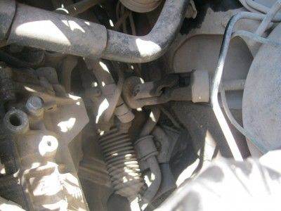

Спасибо за информацию, но уточню. Стук в рейке, так как заменил спереди ВСЁ - от стоек до втулок стаба. Причем если рейку вывернуть до упора влево (колеса вправо) стук очень сильно усиливался. Не одна пружина похоже виновата. На сильных кочках при повороте направо был аж громкий металлический стук. Как уже сказал после подтяжки громкий стук пропал впринципе. Остался бряк, который слышно только при езде. На подъемнике руками бряк не ощущается. Поэтому считаю что в подтяжке есть определенная польза. Другое дело, как ранее спрашивал, надолго-ли? :du_ma_et:
В металлическом стуке может быть виновна только пружина. Долго объяснять почему, этот вывод вытекает из конструкции рейки.
Вопрос очень правильный. Стук вернется. И вернётся потому, что сейчас у тебя вал рейки прижимается не упругостью пружины. Витки пружины ты сомкнул, как пружина она уже не работает, только как твердое тело. Сейчас у тебя идёт сильный износ прижимной накладки. Когда он закочится (через 500-2000 км), стук появится опять, т.к. пружина не работает. Поэтому я и говорю: пружину надо менять.

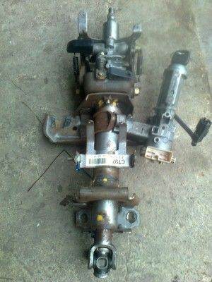

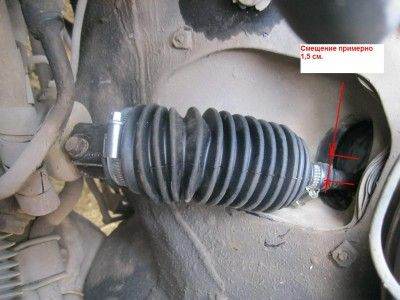

Артем, а кариновские ЗФ и Тойода полностью идентичны? то что взаимозаменяемы это понятно, вот интересно - одинаковое ли у них крепление под нижний кардан. имеется ввиду высота и угол наклона корпуса червяка
Спрашиваю потому, что у меня нижний кардан не заходит точно посередине отверстия в моторном щите. а отклонен на 1,5 см влево (если смотреть со стороны руля). Вот и думаю - либо колонка рулевая со слишком длинным валом, либо у меня раньше была рейка тойода (сейчас зф) и у нее был другой угол наклона корпуса червяка...

Sanchis85, в плане взаимного расположения посадочных мест - идеинтичность полная. И тот параметр, о котором ты говоришь - то же. У меня, кстати, тоже при родной рейке кардан не по центру был. Думаю это сделано для того, чтобы его снимать можно было, т.к. при снятии он как раз немного вверх должен уходить.

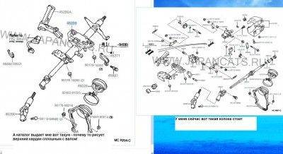

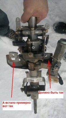

единственное что мне кажется - то вполне может быть что у меня стоит не та колонка. потому что и предыдущая, и замененная мною (правда я выбирал ее по образу и подобию первой) - не совсем подходит по посадочным местам - когда сажал ее на шпильки, ощущения что посадочные места колонки на 1 см короче - из-за чего у меня те закладные, что ближе к водителю, просто напросто выехали из пазов колонки на 1 см (см рисунок). то есть если учесть, что там была другая совсем колонка, возможно с более коротким валом, тогда кардан встанет как надо.
Добавлено спустя 10 минут 21 секунду:
во, че каталог выдает
а мож у меня такая должна была стоять???

По опыту: карданчики бывают разные на вид,вот по размерам на сравнивал.
Каталоги тоже выдают несколько видов:

ну кардан тут вряд ли другой - был бы он короче, то верхний кардан торчал бы наполовину на улицу. а так получается - как раз нижний в салон через пыльник залез, и тут же одевается верхний.
склоняюсь к тому что не совсем подходит колонка - потому что как я говорил по креплениям не совсем подошла - и при этом то место куда крепится колонка -стопроцентно не гнутое/не коцаное. как нибудь полезу и сфоткаю, как там все выглядит

Сереж наоборот - если нижнюю часть кардана удлинить, то он еще дальше от центра уйдет. так как кардан ушел не ниже, а левее, если смотреть из салона
Комментарий к файлу: вот так было до того как я одел пыльник. так видно лучше

Ага,на этой фотке понятнее. Не встречал такого...

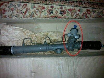

Помогите советом кто знает.У меня карина е,англичанка,хочу заменить рулевую рейку,купил от японки,сказали что нужно лишь заменить на ней рулевые наконечники от японки и всё должно встать на свои места.
Если есть опыт такой замены,подскажите,понадобятся мне ещё какие нибудь запчасти при замене.

Kotyara..., в принципе все так и есть, рулевые наконечники у Тойоты и ЗФ разные, а по запчастям хз, смотря в каком состоянии рейка. ну думаю жидкость в рейку надо само собой купить, заливать после замены все равно будешь.
