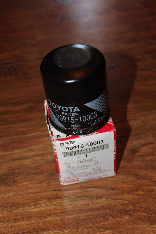

СообщениеДобавлено: Вт май 07, 2013 10:09 pm
Дмитрий Анатольевич писал(а):
ставлю тойотовские 90915YZZE2(длинный), 90915-YZZF2(короткий), 90915-YZZJ1
