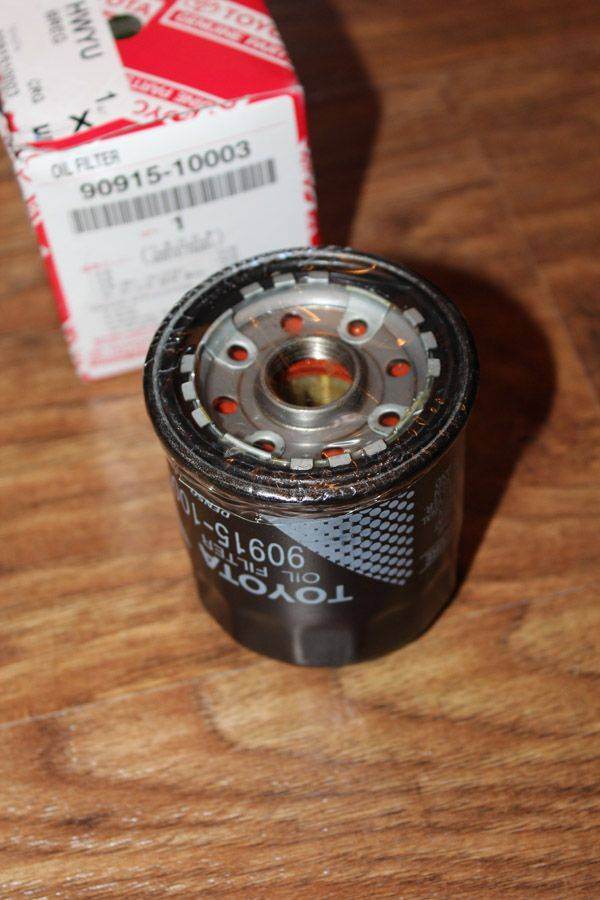

Дмитрий Анатольевич писал(а):
ставлю тойотовские 90915YZZE2(длинный), 90915-YZZF2(короткий), 90915-YZZJ1
все три фильтра галимая китайская оригинальная китайщина! :D
Японские фильтра стоят в 2-3 раза дороже, и дибильных букв YZZ в них нет!
